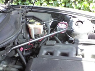

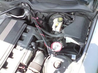

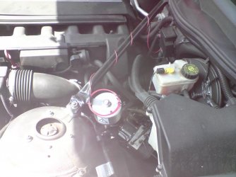

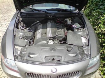

ich habe eine Kleinigkeit an meinem Z4 erweitert, nicht optisch jedoch um einiges mehr wert als jede Auspuffanlage :t
Da ich das Problem hatte, auf meinem Verdeck, der Motorhaube und Scheiben nach jeder Nacht unmögliche Dreckspuren hatte und nicht mal Mausefallen oder ähnliches geholfen hat, dachte ich mir es muss was ordentliches her!

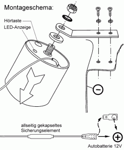

Hierfür habe ich mir das folgende Gerät gekauft und selbst eingebaut (Ohne Löcher zu bohren, sondern mit Kabelbinder angebracht).
Es sende Piepsgeräusche in einer sehr hohen, für die Tierchen sehr unangenehmen Frequenz in unregelmäßigen Zeitabständen. Zusätzlich macht es noch grelle Lichtblitze.
Einfach an Pluspol anschließen und fertig :-)
Fazit: Es ist die Lösung, keine Tiere mehr um dem Z4, auf dem Z4 und im Z4 ;-) :t

Hey @ all
das Gerät heißt marderSTOP von der Firma KONTEC.
marderSTOP
Ich habe mir die Variante MS2040K-YX zu EUR 165,00 (Klingt vielleicht etwas teuer, aber die Qualität des Produktes ist echt 1A!).
Nun zum Erfolg des Gerätes:
Ich wohne nun schon recht lange in der Gegend 91325. Vor dem Z4 hatte ich einen A3 und hatte nie auf Katzespuren bzw. Marderspuren auf dem Auto geachtet.
Seit dem ich den Z4 habe und ein Stoffdach, hat es mich um so mehr geärgert als nach jeder Nacht ziemlich viele Schmuzspuren auf dem Dach und den Scheiben waren.
Nach dem Einbau des marderSTOP bin ich recht skeptisch ins Bett gegangen. Nächster Morgen, ein Auge auf, der Gedanke "waren Tierchen auf meinem Auto?". Und der erste Erfolg war zu sehn bzw. nicht zu sehn ;-) Kein Schmutz!
Zuerst habe ich mir gedacht, es könnte vielleicht an der Hitze liegen, weil es Nachts so warm war, aber auch die folgenden Tage und nun schon seit über drei Wochen ein blitzender Z4 :-) Das ist so schön! Auch bei Freunden in der Einfahrt, jede Nacht war das Auto nicht mehr schön anzusehen. Nun auch dort kein einzigest Problem bis jetzt :-)
