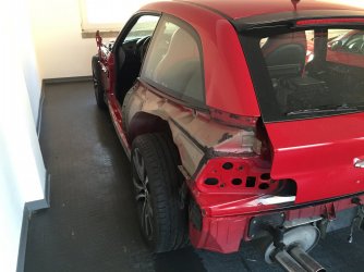

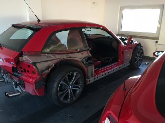

Hier eine Wasserstandsmeldung.
Habe nun doch alles bis auf die Heckklappe zum Lackierer gebracht.
Hatte zu viel Bedenken das ein Farbunterschied an den Türen zu sehen ist.
Anhang anzeigen 208890 Anhang anzeigen 208891
Ich hatte nicht gedacht, dass der Türausbau so einfach und schnell geht.
Jetzt habe ich ein bisschen Zeit alle Kleinteile zu reinigen und die fehlenden Sachen für die Montage zu bestellen.
Jetzt steht er erstmal wieder beim jüngeren Bruder, bis es in der Woche vor Weihnachten an den Zusammenbau geht und zum Fest wird er in neuem Glanz da stehen.

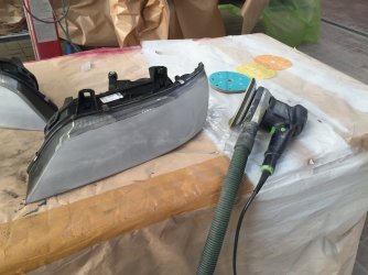

Hier mal der Reihe nach:
1 Schleifgang 120er um den alten Klarlack runter zu bekommen und die Löcher der Steinschläge zu entfernen
2 Schleifgang 240er
3 Schleifgang 360er
4 Schleifgang 500er
5 Schleifgang 800er
6 Schleifgang 1500er
7 Schleifgang 2000er
So ist mir gesagt worden würde es völlig ausreichen
Der Lackierer hat da einen speziellen Scheinwerferlack, wie der heißt muss ich mal fragen.
Ist glaube ich ein 2K Lack

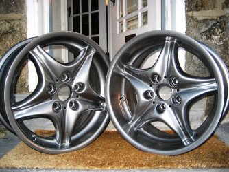

Vorschau auf die Chromeshadow Felgen.
Kann es nicht abwarten bis da die Yokohamas drauf sind
