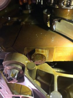

Hallo zusammen, ich wünsche euch einen schönen Abend. Ich brauchte mal euren Rat und eurer Expertenwissen.
Vorab, Bilder des Schadens habe ich entsprechen im Anhang hinzugefügt.
Nun habe ich meinen z4 seit Ca. Zwei Monate und habe höchstwahrscheinlich ein großes Problem. Zur Vorgeschichte. Mein Z4 n52 b25 (2,5L so, Bj. 2006) entpuppte sich anfangs als Ölfresser. Der Vorbesitzer hatte irgendein 5w30 Öl im Motor. Der Verbrauch belief sich Ca. 1 Liter auf 700tkm. Ich versuchte dem entgegen zu wirken und ließ den Motor auf 5w40 umölen (Rowe Synth RS 5w40). Ich wechselte insgesamt zwei mal das Motorenöl innerhalb von 4000tkm. Zwischenzeitlich hatte ich mir auch die alten Ölfilter angeschaut und bemerkte beim ersten Tausch des Ölfilters, dass winzige Glitzerparikel in den Lamellen des Ölfilters vorhanden waren. Diese waren auch nur sichtbar, wenn man sie mit einer Taschenlampe angeleuchtet hat. Beim zweiten Ölfilterwechsel war nichts mehr festzustellen. Der Ölverbrauch ging mittlerweile herunter, der aktuelle Verbrauch liegt bei Ca. 250ml auf 1700 Tkm. Ferner wollte ich noch einen Schritt weitergehen und habe gedacht, ich lass mir den Ölniveausensor austauschen, um den Sensor für etwaige Fehlmessungen komplett auszuschließen, welche letztendlich eine freie Werkstatt durchführen sollte.
Ab hier beginnt jetzt eigentlich der Alptraum.
Die Werkstatt hat einen von drei Stehbolzen des Ölsensors beim abschrauben komplett abgerissen und ich brauche jetzt eine neue Ölwanne samt Schrauben und alles was dazugehört. Die Werkstatt habe ich mittlerweile gewechselt und das Auto steht jetzt bei einer anderen freien Werkstatt, welche mir die Ölwanne verbauen soll. Der Werkstattmeister rief mich heute Mittag an und berichtete mir, dass es ein Problem gäbe. Er habe winzige Späne beim abnehmen der Ölwanne im Bereich der Steuerkette entdeckt, teilweise wären diese auch bereits an der Ölpumpe festgebacken. Er könne sich auch nicht erklären, woher diese Späne kämen und fragte mich wie es denn nun weiter gehen soll. Um dem Fehler auf die Spur zu kommen, müsse man logischerweise den Motor auseinander bauen und nachschauen, es könne alles sein. Als ich den Preis für diese Untersuchung und ggf. Instandsetzung gehört habe, wurde mir kurz schwarz vor Augen. Das erste an was ich gedacht habe war, dass Fahrzeug wieder so schnell wie möglich zu verkaufen, da mir in dem Augenblick auch Bewusst geworden ist, weshalb der Vorbesitzer das Auto verkauft hat. Alle Anzeichen deuteten darauf hin. Selbst die Ölwanne wurde vor einer nicht so langen Zeit von einer Werkstatt, aus welchen Gründen auch immer, geöffnet. Ansonsten ist das Fahrzeug im innen und Außenbereich fasst Mangelfrei, selbst der Lack ist für das Alter des Fahrzeugs noch Spitzenmässig.
Ich kann und würde niemals solch einen Mangel vor dem neuen Käufer verheimlichen, denn ich stehe für Ehrlichkeit und Gerechtigkeit! Daher kommt ein Verkauf für mich nicht in Frage, weil ich nur noch einen Bruchteil der ursprünglich bezahlten Summe für den Wagen bekommen würde.
Jetzt zu meinen dämlichen Fragen :-)
Kennt jemand von euch das Problem oder könnt ihr euch vorstellen woher diese Späne kommen könnten? Was würdet Ihr an meiner Stelle unternehmen? Einfach weiterfahren ? Oder sind diese Späne in dieser Konstellation normal?
Mein Bauchgefühl sagt mir das es die Lagerschalen sein könnten.

Glitzerstaub ist Abrieb aus den Laufbahnen oder den Lagerstellen.
Das hat mit Spänen (wenn's denn welche sind) weniger zu tun, auch wenn das ebenfalls Abrieb ist (in verschärfter Form).
Eventuell gab's mal einen Lagerschaden und das sind die Ausläufer davon. Solang der Motor ruhig läuft und nicht allzuviel Öl nimmt (0,15 Liter auf 1000 km ist ein guter Wert, wenn er beständig bleibt) würde ich nichts machen. Sollte er das klappern anfangen oder sonstige Macken zeigen, ist eine Revision angebracht.
Vielen Dank für deine Antwort so etwas beruhigt mich.
Also neue Ölwanne mit neuem Ölsensor ist verbaut. Der Motor wurde dann noch mal durchgeschaut um festzustellen woher der Abrieb herkommt. Die Suche nach dem Ursprung verlief negativ. Vermutlich war mal irgendwas am Motor gewesen und es sind wirklich Überbleibsel von irgend einem Schaden. Aktueller Ölverbrauch 0,5L auf 1857,8 tkm. Also auf 250ml erhöht zum letzten Mal. Kann aber auch daran liegen, dass ich in letzter Zeit öfter in der Stadt unterwegs war.

Glitzerartikel, die man nur mit einer Taschenlampe (am besten nur mit LED-Taschenlampe, da die das besser provozieren können) sind in jedem Motor vorhanden! Einige Porschemotoren können davon ein Lied singen. Macht aber nichts, solange die nur etwa halb so groß sind wie Metallikpartikel aus einem Metalliklack (als Referenz ist das ein guter Vergleich) .... ist nicht schlimm und ist ganz normal. Aber bei dir sahen die Partikel einiges größer aus. Zudem der angeblich schon festgebackene Anteil am Ölpumpensieb... ich bin ehrlich: Ich hätte den keinen Meter mehr gefahren und erst einmal alles Endoskopiert, Kompression gemessen etc.
Dann die Zylinderkopfhaube demontiert und mal einen Blick auf die Lagerstellen der Nockenwellen gehalten. Wenn es blöd läuft, haben sich die Rechteckringe eingelaufen. Fangen die einmal an zu fressen, geht es los. Und das Endet dann aber auch irgendwann wieder, weil es da nicht soooo viel Material zu fressen gibt. Der Kopf - je nachdem ob EInlass oder Auslass - ist dann hin, außer du lässt die Stelle durch Laserschweißen wieder reparieren.
