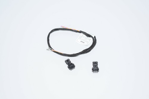

Ja. gebrauchtes MFL und H Kabel. Den Nachrüstsatz gab es letztes Jahr schon nicht mehr zu kaufen.
Genau das Kabel habe ich bereits bestellt. Mir ist nur noch nicht ganz klar von wo nach wo es nachher gehen soll.![]()
Original BMW Retrofit Kabelsatz Multifunkt 61120394848 Neu | eBay
Entdecken Sie Original BMW Retrofit Kabelsatz Multifunkt 61120394848 Neu in der großen Auswahl bei eBay. Kostenlose Lieferung für viele Artikel!www.ebay.de

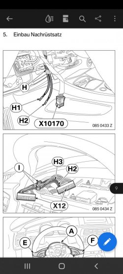

Mega vielen vielen Dank!!!Hier die Anleitung!
Und ein Link: MFL-Lenkrad im Z4 nachrüsten

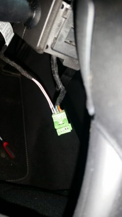

Schau doch erstmal nach ob's nicht schon verbaut ist!
Untere Lenksäulenverkleidung abnehmen und beim grünen Stecker schauen ob pin 9 und 10 gelegt sind.
Anhang anzeigen 454390Anhang anzeigen 454391

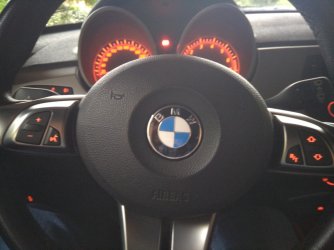

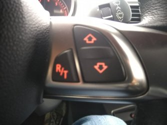

... Mein MFL funktioniert. Aber ich meine, die Tasten sind nicht beleuchtet.Hi,
leuchten die Tasten vom Lenkrad?
Wenn nein, wird sehr wahrscheinlich das Kabel fehlen.
War bei meinem, BJ 06.2006 jedenfalls so. Kabel eingebaut und alles lief. Ganz ohne codieren.

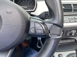

Du brauchst Teil 2Hat jemand einen Tipp wie ich nur an die Tasten komme?
Du brauchst Teil 2

Ich liebe solche Anleitungen! Aber wo verbinde ich die anderen 2 Enden? Am LSZ hatte ich laut der Abbildung verstanden. Jedoch habe ich am LSZ so ein großen quadratischen Stecker und nicht den flachen wie auf der Abbildung oder muss ich woanders schauen?Schau doch erstmal nach ob's nicht schon verbaut ist!
