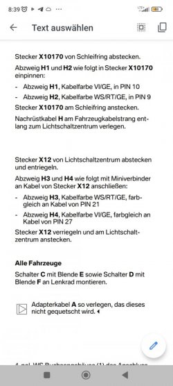

Ich liebe solche Anleitungen! Aber wo verbinde ich die anderen 2 Enden? Am LSZ hatte ich laut der Abbildung verstanden. Jedoch habe ich am LSZ so ein großen quadratischen Stecker und nicht den flachen wie auf der Abbildung oder muss ich woanders schauen?
Im Beitrag #30 ist ja die Anleitung und dort sind die Kabelfarben angegeben! In dem Klotz am LSZ stecken mehrere Flachstecker drinnen, die kann man einzeln herausnehmen!

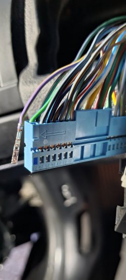

Jetzt verstehe ich es auch :D es ist in dem Klotz Stecker drin. Und das innere kann man herausdrücken. Morgen baue ich das H-Kabel ein. Weiß noch nicht ob ich es in dem Pin selbst dazwischen Klemme oder mit dem mitgelieferten Verbinder.
