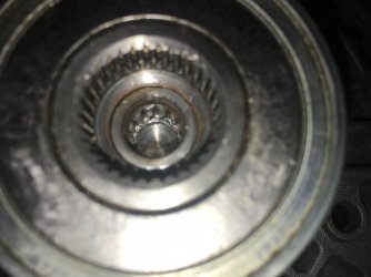

Sooo, was soll ich schreiben,
da war bei mir wohl schon jemand dran und hat die Torxschraube rundgedreht. Ich bekomme die Schraube nicht los.370903370904
Hat jemand von Euch das schon einmal gehabt ? Hat einer eine Idee wie ich die am besten heraus bekomme ?
Ausbohren ist leider nur mit einem dementsprechend großen Bohrer möglich und wird eine Schweinearbeit.
Riemenscheibe durch flexen genauso und zu allem Übel gibt es die Schraube bei BMW nicht mehr.
Bei denen kann man nur noch die komplette Lima bestellen.........Grrrrrrrr
Oder kennt einer von Euch einen Laden wo die Schraube käuflich zu erwerben wäre ?
Gruß der verzweifelte Frank
Autsch! Ja, da ist wohl jemand beim ersten Versuch abgerutscht, wie ich, und danach hatte die Verzahnung wohl nicht mehr genug "Fleisch" um das hohe Losbrechmoment auszuhalten.
Mir fällt gerade spontan keine Möglichkeit ein... und diese "Schraube" wird man wohl auch nicht einfach so tauschen können, das dürfte die Welle der Lichtmaschine sein. Sehr, sehr ärgerlich.
Bleibt wohl nur eine neue Lichtmaschine zu kaufen... 💩
Aber vielleicht hat der ein oder andere erfahrene Schrauber ja noch eine Idee. Problematisch ist halt, dass der Freilauf unglaublich fest auf der Welle sitzt.
Du könntest noch versuchen, die Lichtmaschine zu blockieren, indem du eines der Lüfterräder in der Lichtmaschine mit einem oder besser zwei Schraubendreher blockiert... aber ob das gut geht mag ich nicht vorhersagen.
Klemm zwingend aber die Batterie ab, da sonst Kurzschlussgefahr.
Denn die innere kleinere Vielzahn ist ja die Welle der LM selbst und dient nur dazu, GEGEN das verdrehen beim lösen zu halten. Da sonst eh eine neue LM her muss, würde ich es nich einmal vorher bei abgeklemmter Batterie mit dem blockieren der Flögelräder versuchen... nimm aber wie gesagt mehrere Blockierwerkzeuge (zb Schraubendreher), da so die Kraft auf mehrere Flügel aufgeteilt wird.

hab den ganzen Abend Recherche betrieben und wenn man sich mein Bild anschaut habe ich gar kein Torx sondern eine Vielzahnschraube. Ich hab ne Bosch Lima verbaut und die benutzen sehr wahrscheinlich Vielzahn.
Hab mir eben einen Vielzahn Nuss Satz bestellt in 100 er Länge. Kommt morgen Abend hoffentlich.
Und es gibt tatsächlich das Lima Werkzeug in einer Vielzahn Ausführung.🤢
Ergo, jeder der seine Freilaufriemenscheibe ersetzen will sollte erst mal prüfen, ob er Bosch verbaut hat und welcher Schraubentyp drin ist.
Werde Dienstag berichten ob ich die Schraube los bekommen habe oder sie doch so vernudelt ist das eine neue Lima her muss :crynew:

Also hier noch mal... nicht nur Bosch hat eine Vielzahn...sondern fast jede Lima mit Freilauf (wenn nicht sogar jede).
Das einzige was sein kann, dass es 11 oder 9 Zacken sind und/oder das die ebenfalls Vielzahn des Freilaufes mehr oder weniger als 33 Zähne hat.
Daher muss jeder nur prüfen, wie viele Zähne sein Vielzahn hat, nicht OB er Vielzahn braucht 😁
Oha, dann hab icke mir echt das falsche Werkzeug bestellt.
Nun denn, meine Vielzahnnuss ist heute gekommen und morgen bin ich in der Garage. Daumen drücken das es klappt und ich mir die Schraube nicht zu sehr vernudelt habe .....
Hurra, ich habs geschafft. Riemenscheibe ist getauscht. Die 100er Vielzahnnuss ist wirklich etwas zu lang, hab aber die Lima gelöst und konnte dann mit einen Gummihammer die Nuss einschlagen. Dadurch das die Nuss so lang ist, konnte ich direkt mir meinem langen Drehmomentschlüssel ansetzen und ohne Anstrengung die Riemenscheibe lösen :D ......
