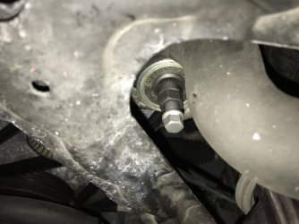

Sagt mal, mit welchen Werkzeug demontiert ihr den Freilauf?
Auf dem Foto habe ich bereits den Vielzahnadapter eingeführt. Aber für eine Ratsche ist dieser Blechrahmen und auch der Kühlschlauch im Weg.
Mit einen gekröpften Maulschlüssel bzw. normalen Maulschlüssel dürfte es passen.

Den inneren Antrieb hatte ich glaube ich mit einer Langnuss oder 1/2" Verlängerung gelöst und die "Hülse" mit einem Maulschlüssel gekontert (den hatte ich irgendwie am Schlossträger/Blechrahmen angelegt/abgestützt. Ging nicht anders, der Freilauf saß bei mir so fest, dass ich in dem schmalen Spalt nicht ordentlich gegenhalten konnte.).
Ein paar Spitzer Kriechöl könnten helfen. Aber nicht in den Generator sprühen ;)
Achso und unbedingt darauf achten, dass der Vielzahn komplett im Freilauf steckt! Sieht so aus, als könnte er noch weiter eingesteckt werden. Ging bei mir schwierig, weil irgendwie Dreck ins Profil gekommen ist. Hatte mir fast den Vielzahn rundgenudelt.
