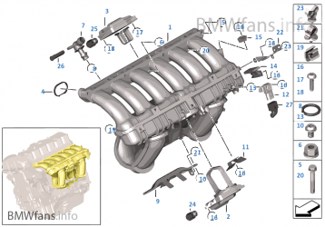

Die Frage ist eher, ob der N52 überhaupt dieses Heizelement besitzt. Der N53 hat es definitiv und da gibt es das auch einzeln ( Teil Nummer 6 )
Möglicherweise hat der BMW Mensch da auch einen Denkfehler und eine defekte Lambda-Heizung hat die Sicherung einfach nur zerschossen und das nicht vorhandene Heizelement hat gar nichts damit zu tun.

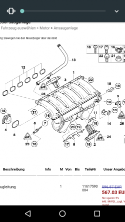

Ich muss dir recht geben, habe mal beide Zeichnungen verglichen(N53 und N52), beim N52 kann ich keine Vorwärmung sehen? Hmm, sollte BMW nicht eigentlich wissen was sie tun?

Vor allem sieht man, wenn man beide Zeichnungen und Teilelisten vergleicht, das es für jeden Elektroanschluss die dementsprechenden Gehäuse / Stecker als Ersatz gibt. Wenn es also beim N52 wirklich ein Heizelement gibt, ob es nun austauschbar ist oder nicht, wo ist dann das dazu passende Ersatzgehäuse bzw. Stecker als Ersatzteil in der Liste? Ich denke das da der BMW Teiletauscher einen Denkfehler hat.

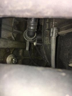

Bin heute wieder bei BMW gewesen um dem Service-Mitarbeiter noch ein paar Fragen zu stellen, eine dieser Fragen war warum die Vorwärmung nicht auf der Zeichnung zu finden sei...Er konnte es mir leider nicht beantworten aber versicherte mir dass eine Vorwärmung verbaut sei. Zuhause wollte ich es dann ganz genau wissen und habe mal geschaut, Tatsache :D Es riecht sogar sehr verschmort und neben dem Stecker ist es auch verschmort. Im Zubehör war ich anschließen auch, anhand der Teilenummer konnten die nichts finden und vermuten es gibt die Ansaugleitung nur bei BMW. Der freundliche Mitarbeiter gab mir aber noch die Adresse von einem BMW-Typen und sagte vielleicht habe ich ja glück und er kann mir helfen...Anbei noch ein Bild des Übeltäters
Kleines Update:
Ist das was du meinst auf dem Bild links oder rechts? Hast du dann mal auch eins aus mehr Entfernung? Damit man den Einbauort besser zuordnen kann?
