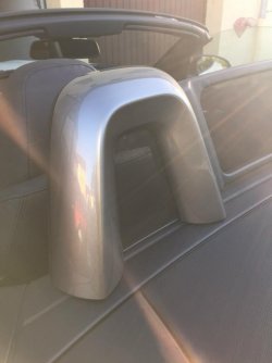

1) Falls ein Windschott besteht müssen die schwarzen Halterungen am Überrollbügel abmontiert werden. Ich hab keins, daher kein Bild. Es gibt zwei Schrauben pro Halterung, die durch Kunststoffstopfen verdeckt werden. Die Stopfen kann man mit einem (sehr) kleinen Schraubendreher raushebeln, oder eventuell etwas schonender mit Nadeln aus Frauchens Nähkasten. Die Schrauben kann man mit einem einfachen (Kreuz)Schraubendreher lösen.
2) Den Bügel seitlich etwas zusammendrücken (siehe Bild) damit man einen kleinen Imbusschlüssel oder etwas vergleichbares einsetzen kann.
3) Mit einer Zange zieht man nun am Imbus bis sich die unteren Steckverbindungen lösen. Wenn man nicht gerade eine Hand zum Fotografieren braucht (:rolleyes:) würde ich mit einer Hand die Zange und mit der anderen den Imbusschlüssel halten (sichern).
4) Wenn die untere Steckverbindung lose ist würde ich die restlichen Punkte (schondend) von Hand lösen. Einfach mit sanfter Gewalt in Richtung von dem Pfeil (siehe Bild oben) ziehen.
So sieht es demontiert aus und man kann erkennen wo sich die Steckverbindungen befinden. Die orangefarbenen Kreise haben nichts zu sagen, das betraf damals die Folierung (die Bilder wurden bereits einmal hier im Forum verlinkt).

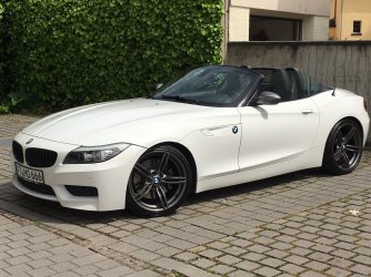

Ei sischer... :D Take a look
Sehr schön :12thumbsu Die grauen Felgen passen sehr gut. Spiegelkappen find ich persönlich in Wagenfarbe oder schwarz schöner ;) passt aber hier natürlich zu den Felgen.

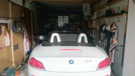

Gestern die weißen Abdeckungen nur mal kurz hinter die silbernen gestellt. Also so auf den ersten Blick hat es uns gut gefallen, auf jeden Fall besser als silber :thumbsup:

Die Garage ist schon lang, 6m und auch genügend breit.:p :P Aber halt vollgestopft :whistle: :D Was man nicht sieht, rechts im Eck steht meine Motocross und links im Eck meine Supermoto. Links am Auto dann noch mein Radl. Das Rad von meinem Freund hängt oben links.
Deshalb kann ich nicht zu weit rechts parken und die Fahrertür schlecht öffnen. Haben eh schon einen Anschlag hingemacht. Und beim Z3 und beim 1er gings leichter, die Rasten des Türanschlags waren passender. Beim Z4 ist die eine "Raste" zu wenig, die andere zuviel. Wenst woaßt wos i moan ;)
