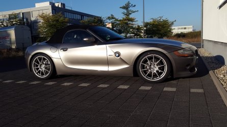

Danke euch soweit. Phase 1 ist erstmal abgeschossen. Bin echt happy wie die Felgen aussehen.

Fahre die Motec ultralight 2, 18 Zoll mit 225 40 rundrum. Klasse Rad-Satz und topp Performance.
Der Z4 ist leicht untersteuernd ausgelegt. Mit dafür verantwortlich ist meines Erachtens die breiteren Reifen auf der Ha. Wie verändert sich das Fahrverhalten mit 225er rundherum?
Fahre diese Kombi bewußt auf allen Z4. Er wird deutlich agiler durch das Minus an rotierender Masse. Geht eher etwas ins Übersteuern/Neutral. Weiterer Vorteil ist die deutliche bessere ökologische Nutzung der Reifen, da man rundum tauschen kann und immer gleichmässig abgefahrene Reifen hat.
