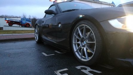

Wie versprochen, hier ein paar Bilder mit Tageslicht. Allerdings finde ich das die Felgen in echt größer wirken, oder ich kann nichts am Fotoapparat![]()

@Cheffe123 wie gesagt in echt kommt sie besser rüber, aber für 18" , leicht und nicht teuer find ich sie richtig gut. Deine OZ gefallen mir auch sehr sehr gut, aber halt wieder 19" und Preislich ne andere Klasse.
@Matze93 ja, das sind die original Kappen (68mm) wie sie z.B. an die M135 Felge kommen, hab über @andifossi einen nagelneuen Satz dafür gekauft

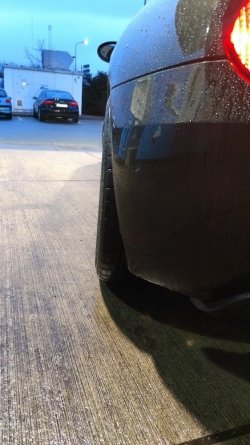

Gestern montiert und festgestellt das die mitgelieferten Radbolzen (30mm länge) vorne am Ankerblech schleifen
Waren definitiv zu lang. Fast 10 Umdrehungen bei erforderlichen 6,5.
Mit den Serien Radbolzen hat es gepasst (ca 7 Umdrehungen)
Gefallen mir richtig gut! Bin jedoch noch unentschlossen was ich mit den Nabenkappen mache. Vielleicht auch einfach schwarz/weiß
Die 10er Eibach Distanzscheiben sind schon fast to much
