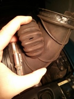

Ich denke ich habe den Übeltäter!
Gleich mal bei bmw anrufen und neu holen...

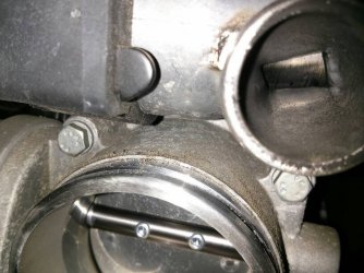

Leerlaufregler und drosselklappe sehen noch sauber aus... Daher lass ich die erstmal unberührt

Hm, soweit mein Kenntnisstand ist, treten die Risse an dem Schlauch früher oder später bei (fast) jeden Zetti auf. Bekannt ist das typische hochfrequente Pfeifen beim Gas geben, wenn an dieser Stelle Risse auftreten, aber Zusammenhänge mit dem Leerlauf... ? Ich denke nicht, das es daran liegt. LMM erscheint mir plausibler. Poste mal deine Ergebnisse und viel Erfolg ! Leerlaufprobleme sind echt nervig...
Ich glaube auch nicht, dass das die Ursache der Leerlaufprobleme ist. Aber reparieren musst du es ja trotzdem.
Ich hab schon schlimmere gesehen, da war der Motorlauf sehr ruhig. Nur das Pfeifen war wahrnehmbar.
Ich denke du wirst nach Tausch das Problem immer noch haben.
Hast du den Tipp von Benster mal ausprobiert wenn der LMM abgezogen ist? Ist ja nur ein Stromstecker abzuziehen, sollte in 2 Minuten erledigt sein.
Nicht schlecht deine Prognose
Habe den Faltenbalg provisorisch getaped und er ist nicht mehr abgesoffen aber hat noch geschwankt
LLM ab macht kaum ne Veränderung.
