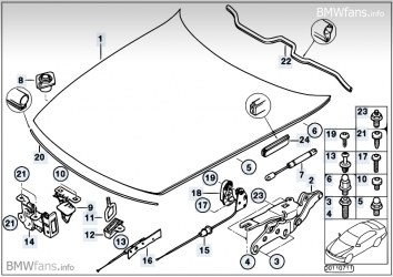

mich hat's nun auch erwischt - dank Jokins Tip bekam ich meine Haube wieder auf. WD-40 hat nichts gebracht.
Nachdem dann die Innenraumverkleidung demontiert war hat sich herausgestellt, die Haltenase war gebrochen, der Bowdenzug durchgerutscht und der Kunststoff der Hülle zum Teil abgeschält (wer hat das bitte konstruiert? Warum ist nicht mal ne Kappe auf der Hülle wie bei jedem 50€ Fahrrad auch?)
Meine Bastelversuche mit einer Platte haben leider nicht so recht funktionieren wollen.
Jetzt zu meiner Frage - wie es aussieht brauche ich Teil 15 neu - hat jemand eine Anleitung zum Einbau - in der ersten Antwort steht bereits, das es fummelig ist, daher möchte ich ungern ohne Anleitung da ran)

nachdem es die Motorhaube meines Zettis (VFL BJ 05/2004) nun auch erwischt hat und ich wohl oder übel den kompletten Drahtseilzug an meinem Zetti austauschen musste, habe ich mir gedacht, dass ich das Ganze hier kurz zusammenfassen und darstellen kann.
:wop
Schon die letzten paar Monate hatte ich beim öffnen der Motorhaube gespürt, dass diese immer schlechter über den Hebel im Innenraum zu öffnen ist. Teilweise musste ich den Hebel bis zum Anschlag hochziehen und mehrfach rauf und runter bewegen, bis sich die Motorhaube öffnete. Letzte Woche ist es dann passiert…. unzwar gar nichts mehr:g. Die Motorhaube ließ sich nicht mehr öffnen.

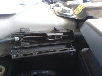

Dank Jokin’s Tipp per PN :t konnte ich die Motorhaube von außen öffnen und mir den Dratseilzug genauer ansehen. Dabei habe ich zwei defekte Stellen entdeckt (eine im Motorraum und eine im Inneren).
Hinweis: Der Drahtseilzug besteht beim Zetti aus zwei Teilen. Einem vorderen Dratseilzug (Nr. 13 lt. Explosionszeichnung auf Bild 1, BOWDENZUG Motorraum, Teilenummer 51 23 7 041 999, brutto 10,47 €) und einem hinteren Drahtseilzug (Nr. 15 lt. Explosionszeichnung, BETÄTIGUNG Innenraum, Teilenummer 51 23 7 016 657, brutto 20,23 €), der in den Innenraum führt. Die beiden Drahtseilzüge werden über ein Zwischenstück (Teil 16 lt. Explosionszeichnung miteinander verbunden. Das Zwischenstück in der Realität kann man auf Bild 2 sehen. Das Zwischenstück gehört zu Teil Nr. 13, siehe auch Bild 3.
Defekt 1) im Motorraum
Das Drahtseil zur Führung/zum Bogen des vorderen Drahtseilzugs, die/der direkt unter dem Schloss eingeklipst ist (in der Explosionszeichnung leider nicht zu sehen), war bei mir teilweise ausgerissen (siehe Bild 4).
Wie man dieses Teil austauscht, möchte ich hier nicht öffentlich posten, da man hierfür Teilweise die Infos braucht, um die Motorhaube von außen zu öffnen. Falls einer einen Defekt am vorderen Drahtseilzug haben sollte und diesen selber wechseln möchte, kann er sich per PN bei mir melden.
Allerdings ist der Austausch des vorderen Drahtseils wirklich unproblematisch.

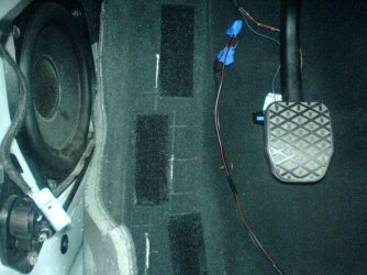

Defekt 2) im Innenraum/am Innenhebel
Wie schon mehrfach hier im Forum gepostet, ist auch an meinem Zetti eine kleine Kunststoffecke am inneren Befestigungsteil (Teil Nr. 17 lt. Explosionszeichnung) abgebrochen (siehe Bild 1).
Das Befestigungsteil (Teil Nr. 17 lt. Explosionszeichnung) ist am hinteren Drahtseilzug (Teil Nr. 15) befestigt, d.h. die beiden gehören zusammen.

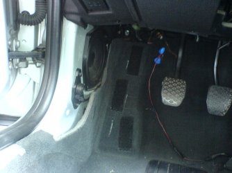

Für den Wechsel des hinteren Drahtseils, muss so ziemlich die gesamte Innenverkleidung auf der Fahrerseite runter (siehe Bild 2). Da es zu umständlich wäre, den Ausbau jeder einzelnen Verkleidung hier zu dokumentieren, zähle ich nachfolgend nur die Teile auf und gebe kurze Hinweise zum Ausbau:
a) Die Kunststoffleiste im Türbereich (oberhalb der Einstiegsleisten) ist zu entfernen. Diese ist lediglich mit 4 oder 5 Kunststoffklips befestigt (einfach mit etwas Kraft abziehen);
b) Die Oberverkleidung des Fussraums (dort wo die Fussraumlampe sitzt) ist zu entfernen (Hinweis: 3 Kreuzschrauben und eine Plastikschraube mit einem Kunststoffstift sind zu lösen, die Kabel der Fussraumlampe und der dort angebrachten Box [keine Ahnung wozu die dient] sind abzuziehen);
c) Die Kunststofffussablage ist zu entfernen (mit 3 Klettverschlüssen befestigt; einfach langsam abziehen)
d) Die Gummidichtung der Tür ist im Eckbereich der Tür, bzw der Innenverkleidung, wo der Knopf für den Kofferraum ist, abzuziehen;
e) Nach den Schritten a) – d) lässt sich jetzt die Seitenverkleidung, wo der Knopf für den Kofferraum ist, problemlos abschrauben. Zuerst ist der Hebel für die Motorhaube abzuschrauben (eine Kreuzschraube). Die Seitenverkleidung selbst ist mit 2 Kreuzschrauben befestigt (einer unter dem Hebel für die Motorhaube, die andere unter der Kunststoffleiste des Türbereiches (siehe a).

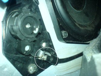

Nun kann man das Befestigungsteil des Drahtseils (Bild 1) abschrauben (3 Kreuzschrauben).

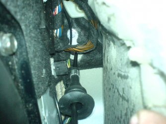

Das Drahtseil führt hinter dem Teppich durch eine Öffnung in den Motorraum (siehe Bild 3). Leider lässt sich der Teppich nicht so einfach entfernen, was die Arbeiten in und um die Öffnung sehr erschweren (daher sehr fummelig!). Zumindest kann man die Kunststoffschraube der Teppichhalterung (hinter dem Bremspedal) abschrauben und mit etwas Kraft den Teppich an der Seite etwas weg drücken um den Verlauf des Drahtseils und die Öffnung zu sehen (Bild 4).
Nachdem im Inneren alles vorbereitet wurde, kann man nun im Motorraum die Zwischenverbindung (Nr. 16 der Explosionszeichnung bzw. Bild 2 im vorangegangenen Beitrag, sitzt direkt in der Ecke hinter dem Scheinwerfer vorne Rechts) öffnen (die zwei Kunststoffhaken eindrücken) und den runden Knubbel/Haken am Ende des Dratseils aus dem Inneren aus der Kunststoffführung lösen (in Bild 2 im vorangegangenen Beitrag gut zu erkennen).

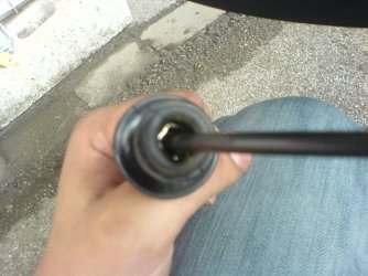

Nachdem nun auf beiden Seiten das Drahtseil gelöst wurde, kann man es vom Innenraum her rausziehen. Allerdings besitzt das Drahtseil etwa in der Mitte eine Gummidichtung/einen Gummistopfen, der das Loch zwischen Innenraum und Motorraum verschließt (auf Bild 4 ist der Stopfen bereits rausgedrückt). Dieser Stopfen sitzt sehr fest. Diesen herauszubekommen ist sehr schwer, da man von Innen wegen dem Teppich keine Chance hat mit nem Schraubenzieher oder einer Zange da ran zu kommen und vom Motorraum her man aufgrund eines Ausgleichsbehälters die Öffnung mit der Dichtung nicht sieht. Habe fast ne halbe Stunde rumgemacht, bis ich die einfachste Lösung gefunden habe. Man muss vom Motorraum her mit einem Schlitzschraubenzieher den Stopfen in den Innenraum reindrücken. Dabei muss man mit dem Schraubenzieher am metallischen Innenring des Gummistopfens (siehe Bild 5) ansetzen und kräftig drücken.
Wenn der Stopfen drausen ist, kann man das alte Drahtseil vom Innenraum her rausziehen. Der neue Draht wird analog von Innen wieder durch das Loch zum Motorraum geführt. Um den Stopfen des neuen Drahtseils leichter in die Öffnung zu bekommen, bietet es sich an, den hinteren Bereich des Stopfens (der hin zum Motorraum) mit etwas Schmierfett zu ölen. Nachdem das Drahtseil von Innen eingefürt und der Stopfen leicht über die Öffnung gedrückt wurde (sehr schwer wegen dem Platzmangel aufgrund des Teppichs) kann man den Stopfen durch vorsichtiges ziehen des Drahtseils vom Motorraum her endgültig einrasten lassen. Dann das Drahtseil im Innenraum über das Befestigungsteil wieder festschrauben und das andere Ende im Motorraum durch die entsprechenden Öffnungen führen und wieder in der Zwischenverbindung einrasten lassen (Bilder im Zusammenhang mit dem Verlegen des Drahtseils habe ich nicht gemacht, da sich dies von selbst erklärt),
