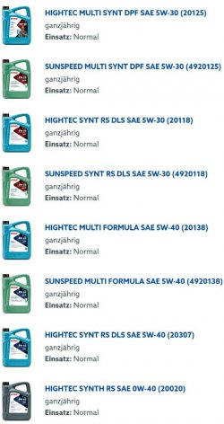

Ich habe bisher das ROWE HIGHTEC SYNTH RS SAE 5W-40 (HerstellerNr. 20001) verwendet. Leider kann ich dieses kaum mehr finden. Hat ROWE einen gleichwertigen Ersatz? Deren Öle mit der Ergänzung Multi oder DLS sind ja leider weniger gut.....
Für die, die ebenfalls das Öl von ROWE verwendet haben: Worauf seid ihr umgestiegen?

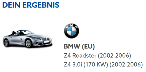

Gib hier die Daten deines Zetti ein und du erhältst eine Antwort

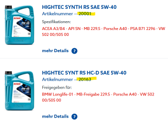

Wenn man nach LL01 geht (meine persl. Empfehlung) gibt es bei Rowe nur zwei 5W-40 Öle:
Das 20163 ist das von BMW in der Liste aufgeführte Öl.
Das 20001 ist quasi die Vollsynthetische Variante davon.
Grundsätzlich für Rowe:
• „Synt“ = synthetisierte Mineralöl-Basis (Gruppe III), also eher ein „hochraffiniertes teilsynthetisches“ Öl.
• „Synth“ = reines PAO-/Ester-Basisöl (Gruppe IV), ein echtes Vollsyntheseöl mit Topeigenschaften.
Demnach gibt es bei Rowe keine Alternative für das 20001.

Es gibt bei Rowe noch ein 0W-40, das ich länger gefahren bin und auch die LL01-Freigabe hat, das nennt sich
HIGHTEC SYNTH RS SAE 0W-40​
ARTIKELNUMMER - 20020-0010-99
