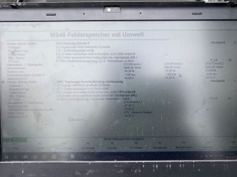

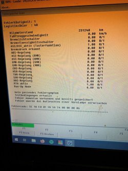

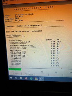

Guten Abend zusammen,
habe jetzt eine ausgiebige Testphase hinter mich gebracht.
Gestern habe ich die neuen originalen NWS eingebaut.
Abends haben wir dann die Probefahrt gestartet, nachdem wir die Adaption gelöscht haben.
Allerdings habe ich deinen Punkt:
  • fröhliches klackern aus dem motorraum
nicht gehabt. Ich bin mir auch nicht sicher, was mit dem klackern gemeint war.
Wir sind einige Kilometer gefahren und haben alles wie beschrieben befolgt. Leider ohne Erfolg. Zylinder 5 hat sich gemeldet. (davon habe ich leider kein Bild allerdings von einem neuen Fehler)
Meistens fangen die Probleme im 5. Gang bei 1200 Umdrehungen an. Dann bekommt der Zetti "Schnappatmung".
Dann habe ich Nachts noch die Zyndspulen quer gewechselt: 1 mit 3 und 2 mit 5.
Danach bin ich gefahren und hatte keine Probleme mehr. Ich habe alles versucht aber es gab keine Fehlermeldung mehr.
Heute morgen bin ich dann voller Freude los gefahren in die Eifel. Oben ging es dann wieder los. Allerdings auch erst nach ca. 50 Kilometern.
Wir hatten für den Fall der Fälle extra das Laptop dabei. Ich packe mal die Fotos mit rein. ( Da war es dann Zylinder 6)
Sorry für das 3. Bild, da waren wir draußen an der Straße :D
Ich werde das Auto morgen nochmal auslesen und dann die letzten Bilder rein stellen.
Ich würde probieren kommende Woche nochmal nach Falschluft zu suchen und mich mit der KGE zu beschäftigen. Gibt es richtung KGE Tipps?
Vielen Dank schon im Voraus, für weitere Hilfe.

Das Fröhliche kleckern aus dem Motorrad ist zugegeben bei dem M54 recht leiste, der M62 ist da markanter. Die Drosselklappe macht eine Adaptionsfahrt, und fährt die Anschläge an, du müsstest es hören wenn du vor dem Motor stehst.
Schade dass das Problem nicht so leicht behoben war :(
KGE gibt es eine Kaltlandversion die einen isolierten Schlauch hat, der gerne mal einfriert im winter bei der Standardversion, welches viel ärger machen kann, würde empfehlen diese zu verwenden.
Kannst du einschränken ob das Problem bei den 1200UPM auftat eher bei viel Last oder wenig last?
Falschluft kann man gut Prüfen mit einer E-Zigarette, wenn man kein Rachgenerator hat :)

Ich habe auch Zündaussetzer seit ich den Wagen aus dem Winterschlaf geweckt habe.
Dabei zeigte mir der FS mehrere Zylinder an, bei denen ich jedes mal die Spulen austauschte.
Jetzt gabs nen Zylinder mit neuer Spule.
Ich nehme daher an, dass es nicht um die Spulen geht.
Auch gibt es momentan keine eingetragenen Fehler obwohl der Wagen nicht rund läuft. Er beschleunigt nicht flüssig durch und hat manchmal bei 1200 U/Min Ruckler. Ich denke wenn er kalt ist, ists am ehesten der Fall.
Ab und zu startet er nicht beim ersten Versuch und orgelt vor sich hin, das deutet ja auf Sensorik hin oder?
Die KWS und NWS habe ich nicht getauscht.
BJ 03 mit ~210TKM.
Falschluft zieht er laut meinem Mechaniker nicht.
Wie gehe ich am Besten vor?
Ein Auslesegerät ist vorhanden.
