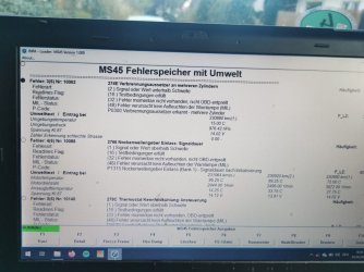

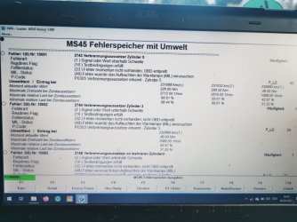

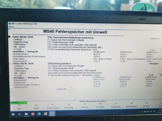

Ich würde mich unfassbar über eure Unterstützung freuen - da ich nicht mehr weiß was ich nun als nächstes machen muss und nicht auf gut Glück Teile wechseln möchte, die mich viel Geld kosten, aber keinen positiven Effekt haben werden.
Kurze Auflistung:
  • Verbrennungsaussetzer Zylinder 3 und 5
  • Verbrennungsaussetzer an mehreren Zylindern
  • Nockenwellengeber Einlass: Signaldauer
  • Thermostat Kennfeldkühlung: Ansteuerung (neu seit dieser Saison)
  • Zündung Zylinder 6 (neu seit dieser Saison)
Die Fehler im Detail findet Ihr anbei als Foto - Vielen Dank im Voraus.

Gude,
Hast du originale Zündspulen eingebaut?
Ich würde mal den FS löschen dann den Luftmassenmesser abklemmen und damit fahren. Sind die Einträge weg, hast nen defekten MAF. Dann auch nur gegen einen originalen Tauschen.

Zündspulen, Sensoren (Kurbelwelle, Nockenwelle usw) immer nur Original BMW. Dein Fehlerspeicher ist gerade wieder das beste Beispiel.
Fang bei den beiden Nockenwellensensoren an. Gut möglich, dass deine Probleme damit schon erledigt sind. Falls nicht die Zündspulen rauswerfen oder wenigstens mal mit einer gescheiten schauen ob an dem Zylinder dann Ruhe ist. Den MAF kannst als letztes prüfen. Der ist hoffentlich noch original :)

Moin,
ich habe gestern den LMM ausgesteckt und nach einiger Zeit ging dann auch wieder die Lampe an :D
Wir sind dann ein bisschen länger gefahren und haben geschaut wann welcher Fehler auslöst. (Dafür habe ich den LMM wieder angeklemmt)
Interessanter Weise kam irgendwann der Zylinder 4 statt 3 und 5 und danach gar nichts mehr, der Wagen lief reibungslos und hat keine Fehler mehr ausgespuckt.
Hat dafür jemand eine Erklärung?

LMM erklärt für mich nicht warum ausgerechnet Zylinder 3 & 5 Probleme haben und der Rest nicht. Wenn es nicht nur seltene sporadische Zündaussetzer sind sondern das regelmäßig vorkommt würde ich definitiv das Kerzenbild anschauen:
-sehen die Kerzen auf allen Zylindern gleich aus muss wohl mit der Elektrik was nicht stimmen...
-sehen die zwei Kerzen anders aus stimmt etwas mit dem Gemisch nicht, wird in diesen Zylindern warum auch immer sehr viel Öl verbrannt etc...
Man muss die Sache einfach versuchen einzugrenzen dieses rumglaskugeln hier ist alles nur aufstellen von Thesen die auch korrekt sein können aber nichts was einen faktisch weiter in eine Richtung bringt.
- natürlich kann man auch direkt einfach jeden Sensor alles neu kaufen aber das kostet 5 min Aufwand & 0€ und das war’s...
Er hat doch den Nockenwellensensoren im Fehlerspeicher stehen.
Grundsätzlich bin ich bei dir aber es kann nun ein Fehlerbild durch die fehlerhaften Sensoren erzeugt werden, welches später vielleicht gar nicht mehr da ist. Hella Sensoren sind mist. Die gehören auf jeden Fall getauscht. Das ist meine Erfahrung und die vieler anderer BMW Fahrer.
Danach kann man weiter schauen.
Ansonsten ist es doppelte Arbeit.
Hat der M54 am Schlauch zur Drosselklappe auch einen Abzweig? Dieser war bei mir undicht. Sah man nicht auf den ersten Blick. Erst durch mehrfaches hin und herbiegen sah man das.
Am besten ausbauen und dann prüfen.
