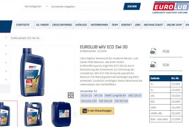

Ich fahre seit 125.000 km 5W30. Bislang GSD problemlos. Früher Castrol Magnatec LL04, jetzt in meiner freien Werkstatt ein freigegebenes Eurolub WIV.
Verbrauch etwa 1 Liter auf 8 bis 10.000 km.
Mein erster Zetti, ein 2.2i hatte auf 2500 km einen Liter geschluckt. Castrol Edge 5W30

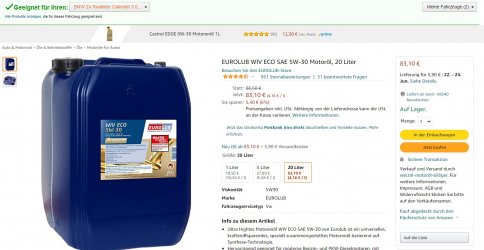

EUROLUB WIV ECO 5W-30 ist freigegeben BMW LL04, bei Amazon im 20 L Kanister für 4,16 €/L
"Verwendbar für:" hört sich für mich nach allem andere, als freigegeben an.
Wenn jucken den bitte Öl Freigaben? Wer dem. Hersteller genug Geld in den Rachen wirft bekommt für sein Öl ( wenn die Spezifikationen passen) eine Freigabe, wer das nicht macht schaut in die röhre.

@Seance
Das Eurolub ist, Stand Sommer 2020, LL04 freigegeben.
