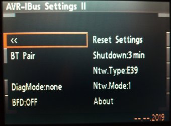

In der Konfig des IBUS Communicator Plugins habe ich schon E85 ausgewählt. Es gibt jedoch eine Fahrzeugmodellerkennung anhand dessen was vom IKE (Instrumentenkombi) am IBUS gesendet wird. Hier könnte es einen BUG im IBUS Communicator geben, oder der E83 und E85 schicken den selben Wert und es ist somit nicht feststellbar und müsste erweitert werden um E83/E85:Da fällt mir ein, auf deinen Bildern habe ich gesehen, du hast in der Konfig nicht den E85, sondern ein anderes Modell angegeben. Warum?

Hat es geklappt mit Batterie abklemmen?Scheint wirklich an der Konfiguration des Moduls zu liegen, muss ich dann morgen testen, sobald ich auch ein Bild habe
