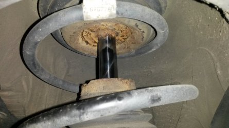

beim Bremsenwechsel ist mir von unten das Domlager aufgefallen.
Irgendwie ist der Puffer hin und das sieht rostig aus.
Kann jemand mit Erfahrung hier sagen, ob das bedenklich ist oder Handlungsbedarf besteht.
155tkm EZ 2004.
DANKE

Was du jetzt von unten siehst ist noch nicht das Domlager. Das ist der Federteller.
Irgendwann wird da sicher ein neues Fahrwerk fällig.
Die Frage ist, ob du jetzt schon irgendwelche Geräusche vernimmst, die unüblich sind.

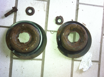

Bei mir sah es letztes Jahr so aus.
Ganzjahresfahrzeug mit 100000km
Hab ich so krass noch bei keinem BMW gesehen.... :eek: :o
