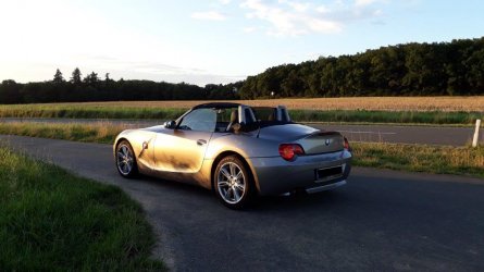

Das ist mit den erneuerten Dämpfern und 17ern,vorn als auch hinten Sachs-Domlagern.Vorn die "bösen" aus Alu.
Ist dir das zu hoch,wirst du um Tieferlwegungsfedern oder direkt nem Komplettfahrwerk ned herumkommen.Achsvermessung habe ich nach reinem Dämpfertausch nie gemacht,du ersetzt aber die Querlenker komplett,da empfiehlt es sich,da nochmal nachzuschauen.

@CF01
Danke für das Bild. Ist vorne schon höher als unsrer, glaube ich, aber alles im Rahmen. Garage komm ich dann besser rein.
