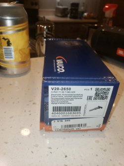

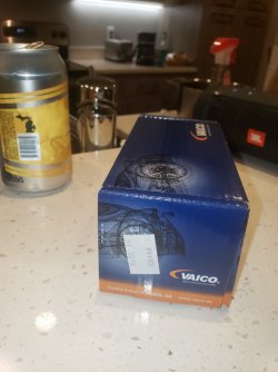

Ich hatte mir erst die Vaico bestellt für 70$ das Stück, da irgendwo für gut befunden hier im Forum. Keine Änderung. Dann Nockenwellsensoren getauscht. keine Änderung.
Die gereinigten Original Ventile wieder rein.
Alles gut. Ab und zu noch etwas unrunder Leerlauf, aber das sollte mit dem Reinigen der Rückschlagventile weggehen.
Vaico ist halt auch nur made in china.
Mit Teilen made in Osteuropa hatte ich bisher keine Probleme.

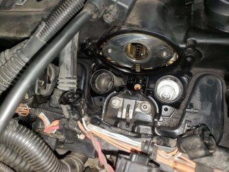

Hab mir heute ein Magnaflow system installiert und dann noch nach einem Oelleck geschaut.
Die Dichtung vom Valvetronicmotor war total hinueber.
Die Rueckschlagventile wurden auch getauscht, sahen aber noch aus wie neu.
Laeuft nach dem Starten nun um einiges runder. Fehler im Fehlerspeicher sind auch keine mehr vorhaden.vvt leak.JPEG
