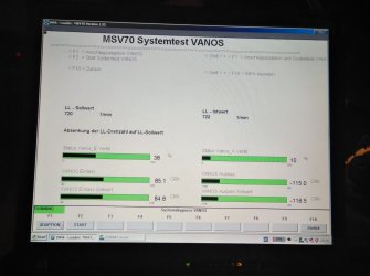

Dann in INPA den EOL VANOS Systemtest durchgeführt. Hier wurden zuerst auf der Einlass-Seite und dann auf Auslasseite bestimmte Tests gefahren. Hier hat der Zetti etwas gequalmt, wobei er das bisher nie tat.

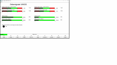

Hier die Gebersignale (VANOS neu)

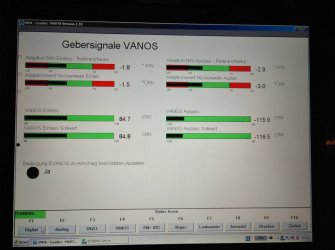

Und die alten
Nun beim Systemtest war das Auslassventil stabil zum Sollwert. Das Einlassventil hatte ständig Ausschläge. Die Ist LL-Drehzahl schwankte ständig.

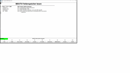

Fehlerspeicher angeworfen und siehe da: 2A87 Auslass VANOS Mechanik. klemmt mechanisch.
Der Fehler kommt immer wieder. Habe die Systemadaptionen nochmal gelöscht und in ISTA "Valvetronic Anschläge lernen" nochmal ausgeführt. Danach fährt er wieder bockig. Nach 20 KM fährtder Wagen besser, der Fehler kommt aber immer wieder.

Dieser Klackertest ist überhaupt nicht aussagekräftig, wie ich aber auch schon gefühlt 5x geschrieben habe. Ein einfaches Monitoring in INPA zeigt ja, ob das Ventil sich schnell und sauber verstellt, und ob es die exakte Position halten kann.
Mein original Ventil hat auch ganz wunderbar geklackert und konnte auch super angestromt werden, aber es hat (warum auch immer..) die Position nicht sauber gehalten und angefangen um den eigentlichen Punkt herum zu Pendeln.

@le_grand Ich finde deine Referenzflanke etwas hoch. Gabs da mal Reparaturen am Motor, bei denen die Steuerzeiten neu eingestellt werden mussten? Ansonsten wäre ein neuer Kettenspanner evtl. mal nicht schlecht.
