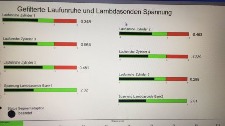

Im Fehlerspeicher ist nichts abgelegt, allerdings zeigte ein Auslesen mit INPA ("Gefilterte Laufunruhe und Lambda..."), dass die Werte von Zylinder 5 und 6 sich vom Rest unterscheiden. Hier wird scheinbar zu viel Kraftstoff eingespritzt. (siehe Bild).
Woran kann dies liegen? Kann hier ein Problem mit den Injektoren vorliegen? Oder kann so etwas von einem Problem mit der Zylinderkopfdichtung kommen? (Bei einem Defekt der Wasserpumpe auf der Autobahn könnte es möglicherweise kurzzeitig zu zu hohen Motortemperaturen gekommen sein)

Wieso schließt du bei der Laufruhenanzeige darauf das in Zylinder 5+6 mehr eingespritzt wird ?
Ich würde glaube ich erstmal auf die Suche nach Falschluft gehen.
Für mich besteht hier überhaupt kein Problem.. die LU ist doch super. Lass dich durch die Größe der Zahlen nicht beeinflussen, wichtig ist die Relation zueinander.
Und weshalb hier jetzt eine Bank zu fett laufen soll versteh ich auch nicht woran du das meinst zu erkennen.
Beseitige alles an Falschluft, mach den Vanos Kram auch für die andere Seite und hau neue Zündspulen rein. Dann wird der schon perfekt laufen.
Dein Fehler ist wahrscheinlich nicht zylinderspezifisch. Die option der ZKD bei Überhitzung könnte man mal mit einer Kompressionsprüfung analysieren.
