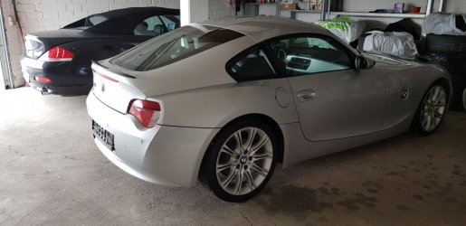

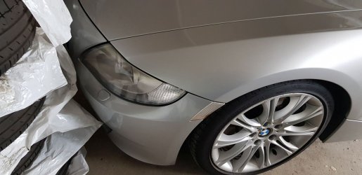

Hier ein paar Bilder nach der Ankunft in de neuen Behausung.

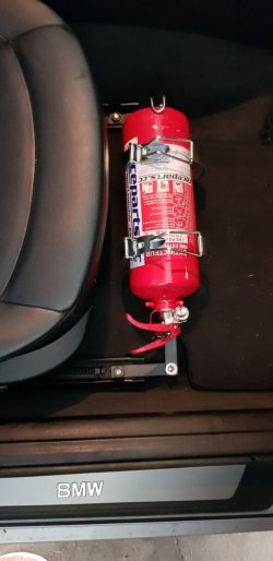

Der Termin der Sommerlichen RCN GLP rückte näher, das Auto kam frisch vom Service und an Umbauten war erstmal zeitlich nicht zu denken, aber ich wollte endlich fahren. Also kurzerhand eingeschrieben, Nenngeld und Papiere überwiesen und die Vorbereitungen für eine Teilnahme an der RCN GLP studiert. An Sicherheitseinrichtungen sind hier keine Zellen / Käfige vorgeschrieben, jedoch fest Verankerte Feuerlöscher und feste Abschleppvorrichtungen müssen ebenfalls vorhanden sein.
Also musste kurzerhand noch eine Halterung hierfür gebaut werden.
