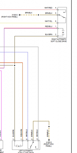

Hallo NilsZ4, da die LED nach Betätigung der ZV noch blinkt bin ich davon ausgegangen, dass die Sicherung i.O. ist... Oder gibt es für die Heckklappe eine eigene Sicherung? Im Schaltplan finde ich keine. ... und falls dies so ist ... finde ich diese unterm Handschuhfach oder im Kofferraum?
