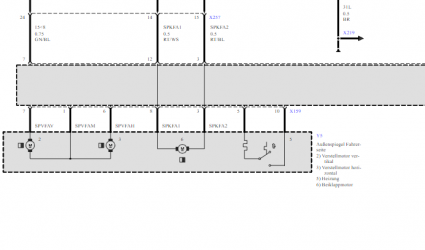

Der Schaltplan war ja noch weiter vorne zu finden, daher anbei nur die Bilder.

Zur Anleitung auf Seite 1 war bei mir unterschiedlich, dass der Strom vom Pin 8 an dem Lila Stecker kommt, das war so in meinem Schaltplan gesagt, siehe Bild.
