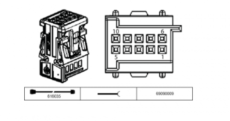

Ok hab nochmal versucht den Schaltplan zu lesen , sieht schonmal nicht schlecht aus was ich da geschrieben habe.
Pin 4 WS/GE und Pin 9 WS/GN ist für den Elektrochromespiegel li + re, soweit so gut dann müssten alle Pins besetzt sein bis auf Pin Nr 2 dafür habe ich keine Belegung gefunden ..... jetzt muss ich halt mal schauen welche Kabel ich nachrüste aber da mir eh Zeit Pins fehlen ist es glaub egal , zumindest bin ich jetzt mal ein kleinen Schritt weiter
