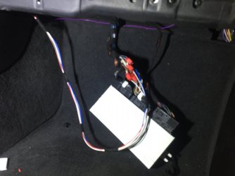

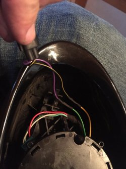

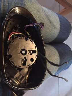

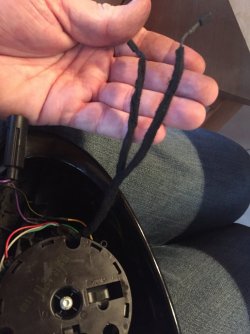

So, hab heute frei gehabt, und hab an beiden Außenspiegel den Kabelbaum angepasst jetzt sind 9 Pins von 10 Belegt .....

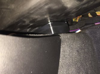

Hing der da so einfach rum oder war der irgendwo hintergeklemmt..? Weil an der Stelle hab ich zu genüge rumgefummelt...
Der war hinter dem Strang fixiert,ich konnte nur ein Stecker spüren , dann hab ich etwas stärker daran gezogen...und Zack war er da ... hätte fast schon aufgegeben , einfach an dem dicken Strang von dem Schraubstift weggehend Richtung Türholm entlang bis weit unter das Armaturenbrett abtasten .
So....nachdem ich den Kabelbaum
der Spiegel geändert habe , wurden diese wieder montiert, dann hab ich mal alle Kabel durchgeprüft und bei mir liegen tatsächlich alle Kabel vorinstalliert , habe jeden Stecker geprüft überall bis hin zum Spiegelschalter und alle Pins die man für den Umbau benötigt sind verlegt ..... morgen baue ich mal das Steuergerät ein, umzusehen ob alles funktioniert .... bin gespannt.
Gruß Ben
Servus,
es ist vollbracht , hatte heute nochmal etwas Zeit investiert und alle Leitungen geprüft , und ich kann nur sagen bei meinem Z BJ 08/03 liegt der komplette Kabelbaum vom Spiegelpaket , ich musste keine einzige Leitung verlegen, nur die Spiegel umbauen auf Elektro Chrom , das heißt ich musste 2 Kabel für die Abblendbare Spiegel verlegen ☺️ Spiegel montiert,Steuergerät und Spiegeltaster eingesteckt und zack ....... alles hat aufs erste mal funktioniert 💪

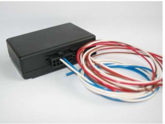

Hier ein Bild des Moduls, Ulli bietet zwei verschiede an, ich hab mich für das Verdeckmodul entschieden da dieses alle möglichen Funktionen hat.

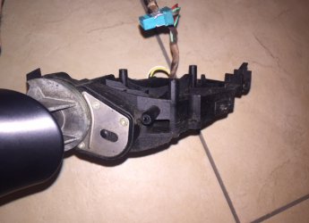

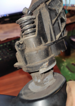

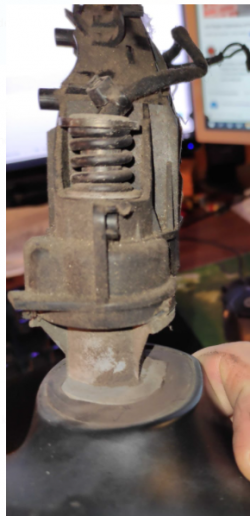

Ah stimmt ja 🙈 ist ja aus einem
Rechtslenker.... zufällig hab ich noch ein rechten anklappbaren Spiegel daheim rumliegen , ich kann ihn auseinander bauen damit du siehst wie das mit den Motoren aussieht ....
Ich habe meinen alten Spiegelfuss OHNE Anklappung hier noch liegen, kann gerne Bilder machen...

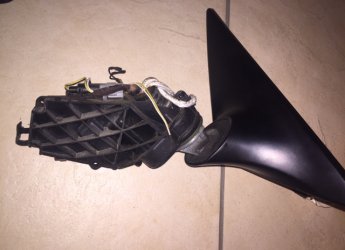

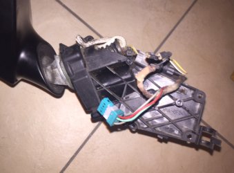

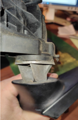

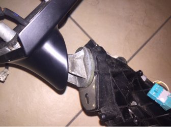

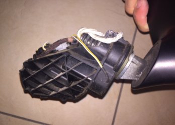

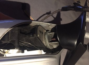

Guten Abend ...
bin gerade erst von der Arbeit gekommen, und musste für die Bilder den Spiegel erstmal zerlegen
Anbei die Bilder......
3EC69FEC-5588-4F0A-8427-16558364D5AF.jpegD2342AF7-2F78-4336-9DFE-4390C790BA79.jpeg852413BD-9EE1-42BD-BE17-998FD1C5F25E.jpegEE6546C5-DCF5-43D9-AC8D-03572BB68FFB.jpeg4C60F596-AB34-4A1A-9F40-7B03AE7DF702.jpegBAF4BD41-B114-4520-88FF-BB5313AED401.jpeg
Vielen Dank für eure Hilfe. Es sieht für mich so aus, als wenn ich die Idee umsetzten kann. LHD Spiegelfuß und RHD Spiegel mit anklappmotoren :) Ich melde mich sobald ich den Umbau fertig habe
