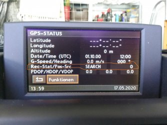

Hatte jemand im "Geheimmenü" auch schon einmal diesen Fehler bei GPS-Status?
Neuen Empfänger habe ich bereits verbaut und brachte leider nichts.
Hat jemand noch einen Tipp für mich?
Vielen Dank schon mal
Die Antwort kommt zwar reichliche 6 Jahre zu spät, aber ich denke, dass da trotzdem immer wieder Leser dabei sind, die das gleiche Problem haben. In dem vorliegenden Fall ist von einer defekten Antenne oder einem defekten MK4 Rechner auszugehen. Um die defekte Antenne auszuschliessen, das wäre der einfachere und kostengünstigere Fall, vorgehen, wie in dem Forum mehrfach beschrieben. Die Anzeige sollte bei einer funktionstüchtigen Antenne und einem nicht-defekten MK4 auf "Sucht Satelliten" oder "Satellitenkontakt" oder "Position bekannt" wechseln. Leider, und das ist auch mir passiert, ist es allerdings nicht immer ganz eindeutig. Ich hatte mehrfach die Originalantenne mit einer WISI Antenne getauscht, tatsächlich stellte sich unter zusätzlichem Einsatz von Kontaktspray an der antennennahen Steckverbindung die Originalantenne als defekt heraus. Allerdings waren bei beiden Antennen die GPS-Status Anzeige NIE auf gestört gewechselt, sondern gaukelte immer "Sucht Satelliten" vor. Einen Tip habe ich noch: im "Geheimmenü" -> GPS -> GPS Status gibt es den Eintrag wie in angelegtem Bildchen gezeigt. Wenn man jetzt die Antenne abziegt, sollte die Anzeige auf ANT OPEN wechseln. Wenn das so der Fall sein sollte, dann spricht das im zitierten Fall nmE für eine defekte Antenne, d.h. der Receiver im MK4 sollte in Ordnung sein. Angehängt habe ich auch die Aufstellung der Statusmeldungen für das Navi Pro (wurde an andere Stelle auch schon mal geteilt). Viel Glück bei der Fehlersuche!

Servus,
bei mir ist seit paar Tagen auch der Sat-Empfang weg. Hab es erst nicht gemerkt, weil die Position immer noch gepasst und auch die Routenberechnung etc nicht auffällig war.
Erst im Menü für den GPS Test hab ich gesehen, dass da dauernd Searching stand und er nichts gefunden hat. Nachdem ich die Batterie über Nacht weg hatte steht jetzt nur noch "RECERR".
Eine neue Antenne brachte keine Besserung. Meine Stecker waren auch noch alle ziemlich knackig fest. Naja, jetzt hab ich das MK4 ausgebaut und vorher noch mit nem neuen GPS Empfänger aus der Bucht direkt angeschossen um zu schauen ob das Kabel einen weg hatte.
Stand immer beim Abkoppeln "ANT OPEN" aber auch mit der neuen Antenne direkt am Rechner kam immer wieder "RECERR".
Jetzt liegt das Ding vor mir und ich überlege was ich noch machen kann. Jemand ne Idee?
Kurze Info: war bei mir der GPS Vorverstärker (Trimble). Kann man recht schnell aus dem Mk4 ausbauen und wechseln. Hab eines vom MK3 verbaut. Kostenpunkt 30 Euro. Jetzt wieder Empfang auch mit der alten Antenne.
