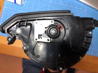

Erstmal vielen Dank an relax1608 für seine Anleitung! Hat bei mir super geklappt. Ich ergänze es mit einem Bild. Das markierte Loch ist für die Nullposition-Arretierung gedacht und darf im geschlossenen Displayzustand nicht verdeckt sein. Ich habe bei der Zusammenbau eine lange dünne Schraube benutzt!
