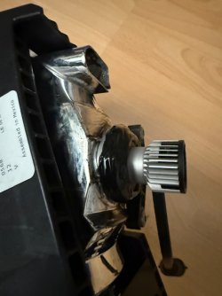

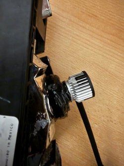

Daher hab ich den Scheinwerfer wieder komplett ausgebaut und mir das Problem angesehen und vermutlich auch gefunden.

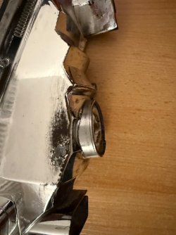

Die zusätzliche Sikaflex-Dichtung um die LED ist zwar an sich dicht, allerdings hat sich diese, wieder wegen Korrosion vom Gehäuse gelöst und darunter ist dann wieder die Feuchtigkeit reingekrochen.
Also hab ich jetzt, nach Trockung des NSW und der Entfernung des Sikaflex, die Korrosion um den Hals der Fassung geschliffen, alles penibel sauber gemacht und neu mit Sikaflex „noch flächiger“ um den Hals vergampt.
Hier noch als Bild
Mal schauen, ob jetzt dann auch fahrerseitig Ruhe ist.

Ich hab noch ein Update für euch
@AIC-Peter, @Painter & @bezerker

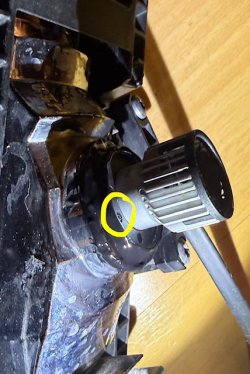

Die Korrosion am Hals war die halbe Miete, (das Sikaflex lies sich wegschieben, weil Korrosion darunter war) das Problem, dass sich das Sikaflex nicht mit dem Plastikring auf den Lampen verbindet (hoffentlich final) der andere Teil
mit dem Gehäuse allein hab ich auch nen „Tauch-Test“ gemacht:
Das NSW-Gehäuse in einer Wanne mit Wasser (bis zum Hals in dem die Birne sitzt) komplett unter Wasser gedrückt - Ergebnis: innen keine Feuchtigkeit, auch nicht durch die Entlüftung (wie ich es befürchtet hatte)
Daher hab ich (jetzt auch nochmal rechts, obwohl die ja schon dicht war) vom „Hals“ in dem die Birne sitzt die Korrosion abgeschliffen
Die LED-Birne reingeschraubt und alles sauber mit Isopropyl-Alc gereinigt
Danach vom Hals am NSW-Gehäuse bis rauf zum Hals an der Birne durchgehend mit Sikaflex vergampt (auf Metall hält das Zeug sehr gut)

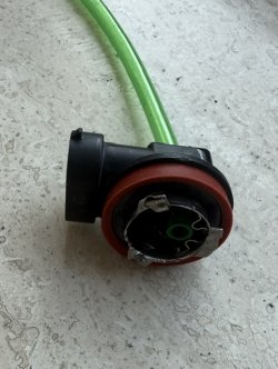

Ich hab mir einen H11-Adapter mit eingeklebtem Schlauch gebastelt

Als alles trocken war, konnt ich mit dem Adapter tatsächlich für mehrere Minuten leichten Unterdruck erzeugen.
