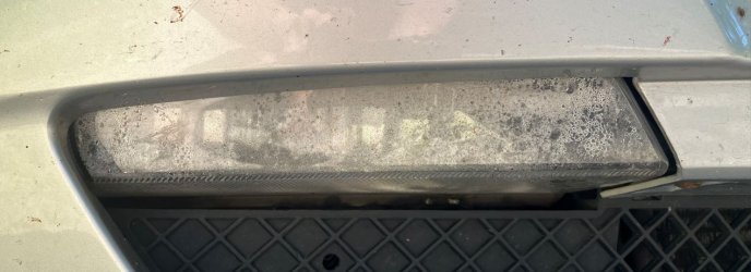

Das ganze hielt dann knapp ein Jahr bis wieder in beiden Scheinwerfern Wasser war.
Leider funktioniert bei mir der Tipp, mit eingeschalteten Nebelscheinwerfern zu fahren um die Feuchtigkeit zu entfernen, nicht.
Auch bei den hohen Aussentemperaturen über 30°C über mehrere Wochen sind die Nebelscheinwerfer nicht von selbst getrocknet.
Die Entlüftung scheint mir für solche Feuchtigkeitsmengen nicht ausreichend zu sein.

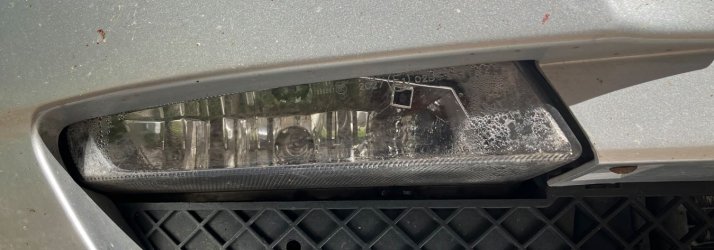

Aber wie das erste Bild zeigt, nach 2 Tagen Fahrt im """", ist der Nebelscheinwerfer wieder richtig voll Feuchtigkeit.
Also habe ich entweder nicht sauber gearbeitet, oder die Feuchtigkeit kommt eben doch auch an einer anderen Stelle herein.
Bevor ich jetzt 150€ für einen neuen Nebelscheinwerfer ausgebe, würde ich gerne zumindet wissen, ob ich diesen zusätzlich abdichten kann.
Wobei das andere wohl auch schon ohne Erfolg versucht haben.
Allerdings gibt es kaum neuere Erfahrungen zu dem Thema. Vieles ist noch deutlich vor 2020.
Würde evtl. eine Hohlraumversiegelung etwas bringen? Mit der ich den ganzen Scheinwerfer einsprühe?

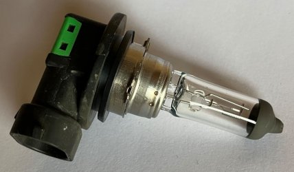

Es gab mal den Tipp die Dichtung des Leuchtmittels umzudrehen.
Habe ich mal gemacht (Schürzecwar eh unten), Nebler trocken, wie bisher auch.
Also untere Serviceklappe öffnen und Dichtung umdrehen
Hier zu sehen
Hallo Harald,

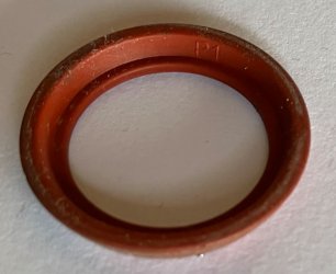

die Dichtung hat doch eine L-Form und sitzt im Leuchtmittel in einer Nut.
Wie kann man die umdrehen?
Oder gibt es da unterschiedliche Dichtungen?

Die gedrehte Dichtung. Die Fassung ließ sich auch etwas schwerer wieder reindrehen
Danke Harald.
Ich habe das gerade mal selbst ausprobiert und die Dichtung gedreht in die Nut montiert.
Bei mir geht die Fassung dann leichter rein und wackelt auch noch.
Möglichweise gibt es da unterschiedliche Lampen.
Die, die ich habe, ist von Philips.
Deine roten Dichtungen sind ja auch offensichtlich anders geformt als die blaue von Harald. Deine umzudrehen kann nur kontraproduktiv sein, weil dann die Dichtungsfläche verschwindet. Vielleicht taugen einfach nur Lampen von bestimmten Herstellern für die Nebler?

Wenn Feuchtigkeit in meinen Nebelscheinwerfern drin ist, bekomme ich diese Feuchtigkeit durch Fahren mit Licht an nicht mehr heraus.
Die Feuchtigkeit wird zwar aufgenommen und es sieht so aus als wäre dananch weniger Feuttigkeit drin, aber nach einer gewissen Standzeit sieht es wieder aus wie vorher.
Das ist also zumindest in meinem Fall keine Lösung.

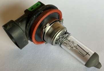

Ich habe mir jetzt auf Aliexpress einen H11-Adapter mit Dichtung für LED-Lampen gekauft, da die Dichtung konstruktiv etwas anders aufgebaut ist.
Sie ist etwas höher und hat eine spitz zulaufende Dichtlippe.
1. Bild ist der Adapter mit Dichtung.
2. und 3. Bild ist diese Dichtung eingesetzt in der H11-Lampe und im Vergleich hierzu die original verbaute Dichtung daneben gelegt.
4. Bild die H11-Lampe mit Original-Dichtung eingesetzt im Scheinwerfer.
5. Bild die H11-Lampe mit Aliexpress Dichtung verbaut und eingesetzt im Scheinwerfer. Der Durchmesser ist hier etwas größer.
Mal sehen, ob das etwas am Wassereinbruch verändert.
