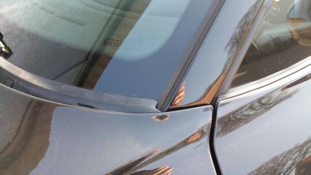

Warum ist die Coupé-spezifische Dichtung so wichtig?
Besonders kritisch ist hier der Anschluss-Bereich zu den Regenleisten am Dach. Während beim Z3 Cabrio die Frontscheibendichtung aus einem durchgehend gleichen Profil besteht(quasi Meterware), kommt beim Coupé eine Formdichtung zum Einsatz. Sie ist aus fünf Einzelteilen zusammenvulkanisiert. An den Übergangsstellen zu der „Regenrinne“ im Dach, reichen zwei kleine Fortsätze der Dichtung bis in die beiden hohlen Alu-Profilleisten der „Regenrinne“.
Außerdem ist eine Nut entlang der A-Säulen bis nach unten zum Windlauf integriert. Dadurch ist gewährleistet, dass Wasser welches sich zwangsläufig in der „Regenrinne“ ansammelt, über die beiden im A-Säulenbereich der Dichtung eingearbeiteten Nuten/Ablaufkanäle ablaufen kann. Außerdem wird die „Regenrinne“ bei trockener Witterung, über diese Ablaufkanäle durch den Fahrtwind effektiver getrocknet. So wird die Bildung von Korrosionsschäden durch stehendes Wasser/Feuchtigkeit vermieden.
376464
Hier ist gut zu sehen das der Übergangsbereich zur Regenleiste besonders korrosionsgefährdet ist.
Hier mit nicht originalen Dichtungen zu experimentieren verbessert die Situation sicherlich nicht wirklich.

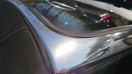

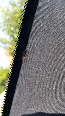

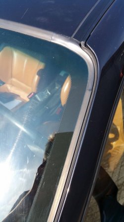

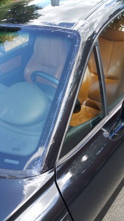

Aber auch die Arbeitsleistung an sich, ließ gelinde gesagt sehr zu wünschen übrig.
Nicht nur dass man nicht in der Lage war die „falsche“ Dichtung, links zum Windlauf korrekt abzulängen, nein sie haben beim Rausschneiden der alten Scheibe auch noch in die A-Säulenverkleidung und in den Himmel gesäbelt! Auch das wurde erst eingestanden nach dem ich darauf hingewiesen habe.
376467 376466
Beschädigungen an A-Säulen- und Himmelverkleidung
376469
376470

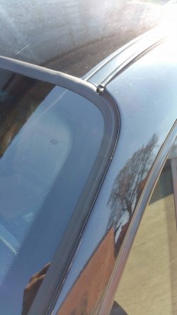

Aus diese Perspektive kann man sehr gut sehen warum die Roadster-Dichtung für das Coupé total ungeeignet ist.
Sie ist im Anschlußbereich zu den Dachleisten offen wie ein Trichter und auch die bogenförmige, obere Kontur der A-Säule harmoniert nicht mit diesem überlappenden Dichtungstyp.
376471 376472
Links im Bild die zu kurz abgelängte Roadster-Dichtung. Auch unten, am Übergang zum Windlauf trägt sie zu sehr auf, weshalb die Windlaufverkleidung auch nicht mehr richtig an der Scheibe aufliegt. Rechts daneben zum Vergleich die originale Coupé-Dichtung, die nicht überlappend sondern bündig ausgelegt ist.
376474
OEM Coupe Dichtung zum Vergleich

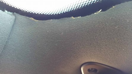

Die beschädigte A-Säulenverkleidung ist durch eine neue ersetzt worden. Aber selbst bei dieser relativ einfachen Arbeit hat der Junited Autoglas-Betrieb kläglich versagt. Anstatt sich hierbei an der linken Seite zu orientieren, wurde die neue, rechte Verkleidung stümperhaft ÜBER der Türdichtung montiert. Da das so natürlich nicht richtig sitzen kann, wurde scheinbar mit so viel sinnloser Kraft auf die Verkleidung herumgedrückt, dass genau in den Bereichen der beiden Befestigungs-Clips zwei kleine Druckstellen dauerhaft zurückgeblieben sind…
Der angesäbelte Himmelrand ist so geblieben. Ich war letztendlich nicht mehr dazu bereit das Risiko einzugehen, dass diese Helden wo möglich noch mehr an meinem Fahrzeug vermurksen.

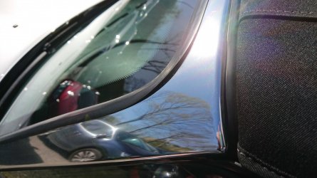

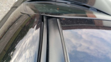

Nach dem Junited bei mir zuerst diese Roadsterdichtung verbaut hatte, war ich neugierig welcher Bereich hauptsächlich für die deutliche Zunahme der Windgeräusche verantwortlich ist. Mein Verdacht war zunächst, dass die zu kurz abgelängte linke Seite zum Windlauf der Hauptgrund ist. Darum habe die Dichtung testweise in mehreren Schritten abgetaped.
376553
Ich konnte damit aber keinen bestimmten Bereich lokalisieren. Eventuell liegt es einfach auch nur daran das die Dichtung nicht bündig anliegt sondern leicht „habrundförmig“ aufträgt. Vielleicht dient aber auch die seitliche Nut in den A-Säulen Bereichen der OEM-Coupe-Dichtung zur Reduktion der Windgeräusche.
Mit der Coupe-Dichtung waren die Windgeräusche bei mir jedenfalls wieder im normalen Bereich.

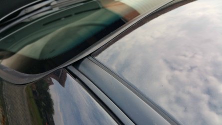

Moin,
ich habe zur Zeit auch ein ähnliches Problem mit der Scheibendichtung am Z3 Roadster nach dem Scheibentausch. Ich war allerding bei Bobrink in Bremen. Anscheinend sind die Dichtungen echt Mangelware, den die Dichtungen auf Lager sind zum Teil alt und ausgehärtet. Bobrink wird bei wärmeren Außentemperaturen noch mal nachbessern, aber im Moment habe ich an den oberen Ecken "Segelohren" (die Dichtung liegt nicht satt an). Beim Verdecktausch letzte Woche bei Karl-Heinz hat der gleich gefragt, ob die die Dichtung nicht für einige Minuten in ein warmes Wasserbad gelegt hätten, damit sie geschmeidiger/flexibler wird.
Ich habe das Gefühl einige Werkstätten können tatsächlich nur noch bei neuen Modellen tauschen. Die alten Modelle kennt keiner mehr richtig, und eine Fehlersuche geht bei den alten Modellen sowieso gar nicht mehr.
Uwe
Das ist wohl ein allgemeines Problem. Ka, ob das nur bei BMW so ist. Die Schallisolationsmatten für an die Türen, sind auch 2002 produziert, gekauft habe ich sie 2018. Dass das nicht bei allen Teilen gut geht, liegt da irgendwie auf der Hand. Vielleicht kennt sich ja einer mit der Lagerhaltung von Teilen für Oldtimer (ja richtig, BMW führt den Z3 als Oldtimer) aus und kann sagen ob das normal ist.
