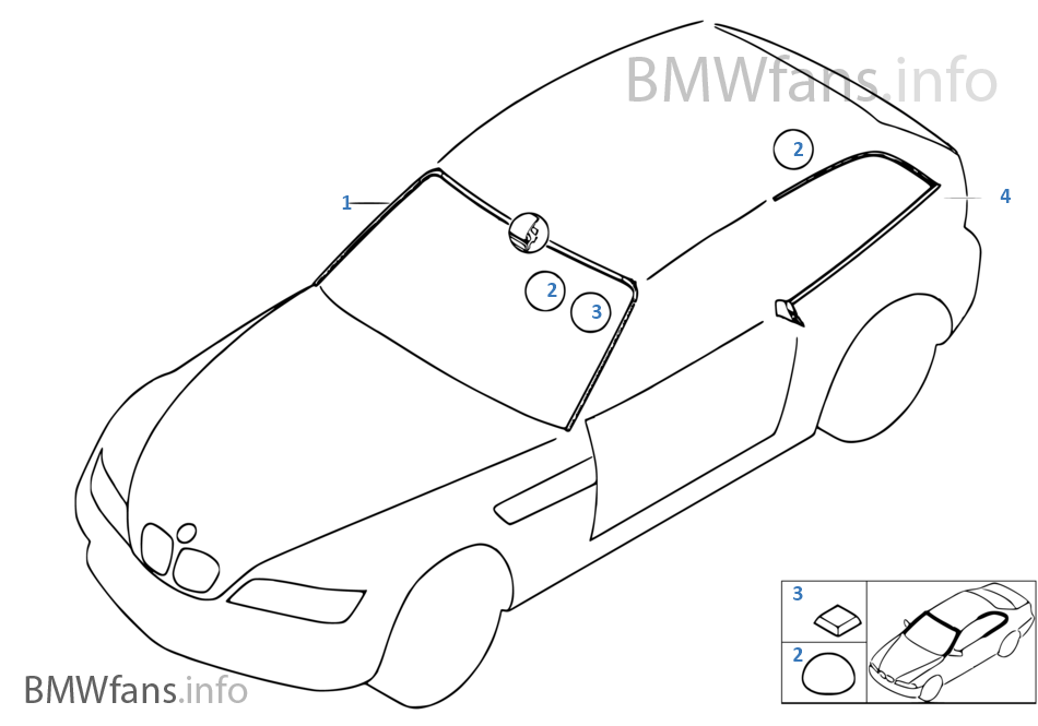

Hallo zusammen, bin in Vorbereitung meinen Zetti aufzuhübschen und eine neue Scheibe ist auch Pflicht. Da ich nicht auch die Dichtung vom Roadster habe, würde ich mich freuen, wenn ihr kurz bestätigt das diese Dichtung die richtige ist:
51718399109
Heftig. Die Dichtung kostet fast genauso viel wie die Scheibe.

Laut Online-ETK ist es die richtige:

Zum Eingangsposting, die Rillen in der Dichtung entlang der A-Säule verhindern lediglich, dass Wasser von der Frontscheibe über die A-Säule auf die Seitenscheiben kommt.
Die sogenannte Dichtung erfüllt optische Anforderungen, in seltenen Fällen verhindert diese auch Geräusche, häufiger entstehen allerdings Geräusche bei unsachgemäßer Montage.
Der Rost oben ist durch eine schlechte Vormontage entstanden, Wasser kommt sowieso immer unter die sogenannte Dichtung.
Als mein Coupe lackiert wurde, habe ich die alte Dichtung rausgeschnitten, weil die früher nur 25 Euro gekostet hat, als ich dann die Scheibe wieder einbauen wollte, habe ich nein Preisschock erlitten und alternativ T4 Meterware genommen.
Sollte es mal zum Kasko Glasschaden kommen, wird natürlich wieder die richtige Dichtung eingebaut, aber bis dahin tut es auch Meterware.
Die Geräusche bei 70 km/h hab ich auch mit der richtigen Dichtung. Erste Scheibe von Carglass getauscht, dann nach nicht einmal einem Jahr (wie in ihrer eigenen Werbung -crack-) von BMW in Pforzheim. Trotzdem wieder Windgeräusche, trotz optisch Coupe-Dichtung, die ich allerdings auch härter finde als vorher. Und das Wasser läuft bei mir so oder so seitlich über die Scheiben... schon immer.
Scheibe zu hoch oder zu tief eingebaut, Windlauf liegt nicht sauber an, Wischerstellung zu hoch, oder zu empfindlicher Fahrer.
So, Schreibe wird gewechselt. Dichtung Roadster 60 Euro, Dichtung Coupé 300 Euro. Sehr interessant. :D
