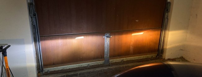

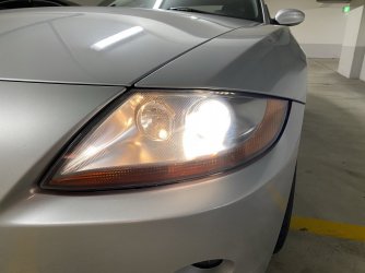

Hab mal noch ein Foto vom Licht gemacht.

@KaiZiEiz54
Da es ein "deutsches" Fahrzeug ist, müsste es Halogen sein. Denn in Deutschland gab es Xenon nur mit automatischer Leuchtweitenregulierung und Scheinwerferreinigungsanlage. Wenn du also neben dem Lichtschalter zwei Drehrädchen hast, ist es normales Halogenlicht. Denn die SWRA hast du ganz offensichtlich nicht.
Zum Kompressorumbau findest du hier eigene Themen. Das ASA-System dürfte am meisten verbreitet sein (G-Power, Infinitas, etc.). Es gibt aber auch einige mit anderen Systemen (ESS-Kompressor o.ä.).
Zum Thema Bremse wirst du ebenfalls viel finden. Von Scheiben und Belägen in div. Kombinationen über Umbau auf die 3,0si- oder Performance-Bremse bis hin zu anderen (Sport-)Bremsen und Bremsbelüftung. Ob und was man braucht, muss natürlich jeder selbst entscheiden. Vielfach dürfte es aber ohnehin nur Spielerei/Optik sein. Denn wie @ZZZZefix bereits ausführte, genügt im normalen Straßenverkehr die Serienbremse vollkommen.
Am besten findest du die Beiträge, indem du deinen Suchbegriff und dazu www.zroadster.com bei Google eingibst.
Unabhängig davon viel Spaß mit deinem Z4.
Gemäß Deiner VIN sollte es Halogen sein, wie @keulejr schon schreibt müsste man es bei einem deutschen Fzg. an der SWRA sehen, die bei Dir fehlt (die Reinigungsdüse ist vorn unterhalb des SW im Stoßfänger integriert und oben mit einer Kappe in Wagenfarbe abgedeckt).
Um hier mehr Lichtausbeute zu generieren, würden andere Leuchtmittel wie die Nightbreaker helfen aber erwarte auch da keine Wunder. Ebenso matte SW-Abdeckungen schlucken viel Licht, also hier evtl. mal aufarbeiten lassen. Ich habe an meinem 18 Jahre alten E46 Touring kürzliche die Scheiben gegen neue getauscht, ein Riesenunterschied. Aber da waren die alten auch wirklich abgerockt. Leider sind die Scheiben am E85 verklebt, somit bleibt nur aufarbeiten und versiegeln.

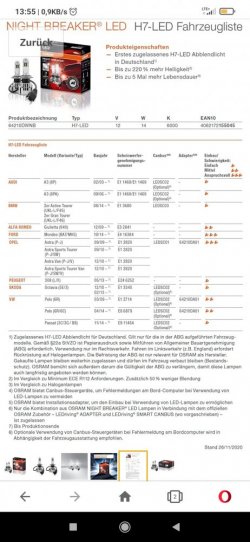

Eventuell wird das hier gemeint:
Das sind H7 Night Breaker auf LED Basis, in D wohl auch zugelassen, wie das in der Schweiz aussieht, weiss ich allerdings nicht, solltest Dich mal erkundigen, bevor Du die einbaust.
Achtung, die Nightbreaker LED müssen pro Fahrzeug nachhomologiert werden, für den E85 gibt es das meines Wissens nach noch nicht. Nicht mal für den wesentlich weiter verbreiteten E46, für den ich selbst schon gesucht habe. Du müsstest mit diesen Leuchtmitteln hier arbeiten:
Die sind noch nicht legal im e85 s. Liste
Dann kann man auch gleich billigere H7Led verbauen!
