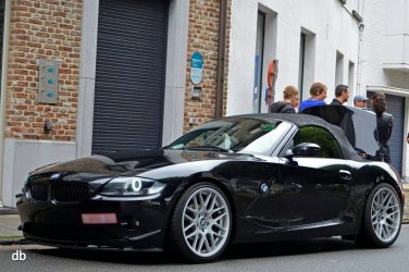

Hallo.
Habe auch 2 fragen.
Wie nennen sich diese Felgen?
Und gibt es eine Möglichkeit die standlichtringe so hell zu bekommen?
Habe xenon mit gelben standlichtring.
Danke Daniel 85.
Ich habe ein facelift. Habe ich da nicht den ba9s Sockel ?
Die Standlichtringe kannst Du nie so hell bekommen wie auf dem Foto. Das sind nachträglich eingebaute CCFL-Ringe. Das ist ein VFL - die haben normaler Weise keine Standlichtringe. Warum hier jedoch nur einer verbaut wurde, ist irgendwie unlogisch für mich.
