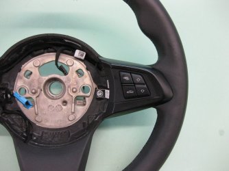

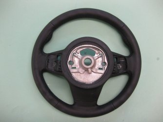

Hallo Black Racer Es funktioniert nur wenn due ein neues Lenkrad für den Einsatz von Schaltwippen dir zulegst. Dein Lenkrad ist hinten links und rechts verschlossen. Das Lenkrad für Schaltwippen ist links und rechts offen, damit man die Schaltwippen einschrauben kann. Mfg Marco

Seitlich an der Lenkradnabe links und rechts an der Nabe
sind 2 angedeutet Löcher,
diese mit einem Schraubenzieher durchstossen und die Klammern seitlich drücken.
der Airbag springt dir dann entgegen.
