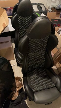

Also ich weiß es nicht 100%ig, aber die Löcher im Unterboden für die Sitzscheinen sind sehr sicher bei allen Seriensitzen die gleichen.
Gurtstraffer kannst du def. übernehmen, Schloss meiner Erinnerung nach ebenso.
Wahnsinn. Dank Dir für die Inspiration! :)Du kannst sogar noch einen Schritt weiter gehen und die elektrischen Sitzschienen von deinen Sportsitzen mit den Polstern deiner neuen M-Sitze bestücken. Habe ich alles schon hinter mit und funktioniert tadellos. Das wegbauen der Polster (Achtung das Leder muss dabei nicht abgezogen werden) ist nicht allzu schwer, wenn man einmal den Dreh raus hat. Ansonsten kann man eigentlich alle Anbauteile von sämtlichen Gestellen auf andere umbauen (Erste-Hilfe Kasten Halterung, Flexmatte, Gurthalterung, ...). Übrigens kann man dazu auch E46er Gestelle als Ersatzteillager / Nachrüstsätze heranziehen. Nicht immer geht alles 1:1, aber so kann man z.B. auch günstig Defekte an der Mechanik (bei el. oder mech. Sitze) der Gestelle beseitigen.
Bei Fragen gerne mir schreiben. Wenn es in der Nähe ist, komme ich gerne auch zum Helfen vorbei ;-)
Bei mir steht auch der Sitzausbau an wegen Tausch des Drehratensensors aufgrund von WassereintrittIm groß und ganzen war es wirklich kein Hexenwerk. Es ist sehr wichtig das man es zu zweit macht.
Ok danke dirNö, geht auch alleine, aber musst halt aufpassen nirgends anzuecken. Am besten die Enden der Sitzschienem mit irgendwas polstern und bei geöffnetem Dach herausheben. Leicht sind sie aber nicht und etwas unvorteilhaft für das Kreuz.
