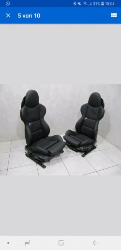

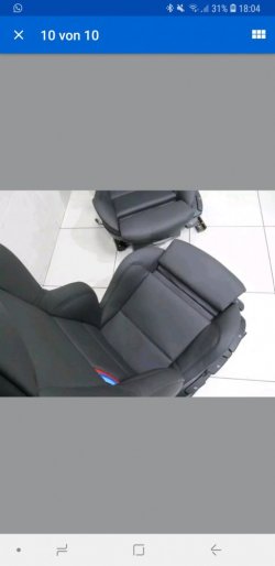

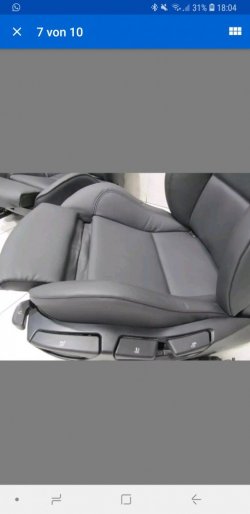

Wie ihr es schon im Titel lesen könnt möchte ich gerne neue Sitze in meinen e85 FL einbauen. Es handelt sich um neu bezogene Z4M Sitze vom Z4M Baujahr 2007 (siehe Bilder). Ich weiß natürlich das dieses Thema hier schon öfters besprochen wurde :-( Aber irgendwie bin ich doch verwirrt, SBT Modul,Gurtstraffer,Airbags.... der eine sagt so der andere meint so.... hmmm kann mir jemand konkret in meinem Fall weiterhelfen? Mein Zetti hat manuell verstellbare Sitze sowie auch die neuen Z4 M Sitze. Von Beruf bin ich Bänker....hahaha... dennoch traue ich mich die ganze Aktion selber in die Hand zu nehmen :-)

Ich habe die Sitze bei Ebay.de gekauft. Sie stammen aus einem Z4M aus Lettland. Der Verkäufer hat Sie im Kundenauftrag verkauft. Sie wurden 2017 mit originalem BMW Nappa Leder bezogen. Da der Kunde den z4M aber verkauft hatte, standen die Sitze rum. Ich habe dann zugeschlagen :-) Sie sind gestern angekommen :-) Konnte meinen Augen nicht trauen..... heftig geiler Zustand.... ich würde sagen NEU.... bin mega happy.... Ich kann dir jetzt aber nicht sagen ob es das Serie gab. Ich gehe mal davon aus das es sich um eine Sonderanfertigung handelt, die er sich bei neu beziehen mit bestellt hat.
Jetzt habe ich doch noch eine Frage. Was meint ihr mit Spangen an der Tür ausklipsen und Türleiste??
Def. NICHT ab Werk zu erhalten die bunten M-Streifen.

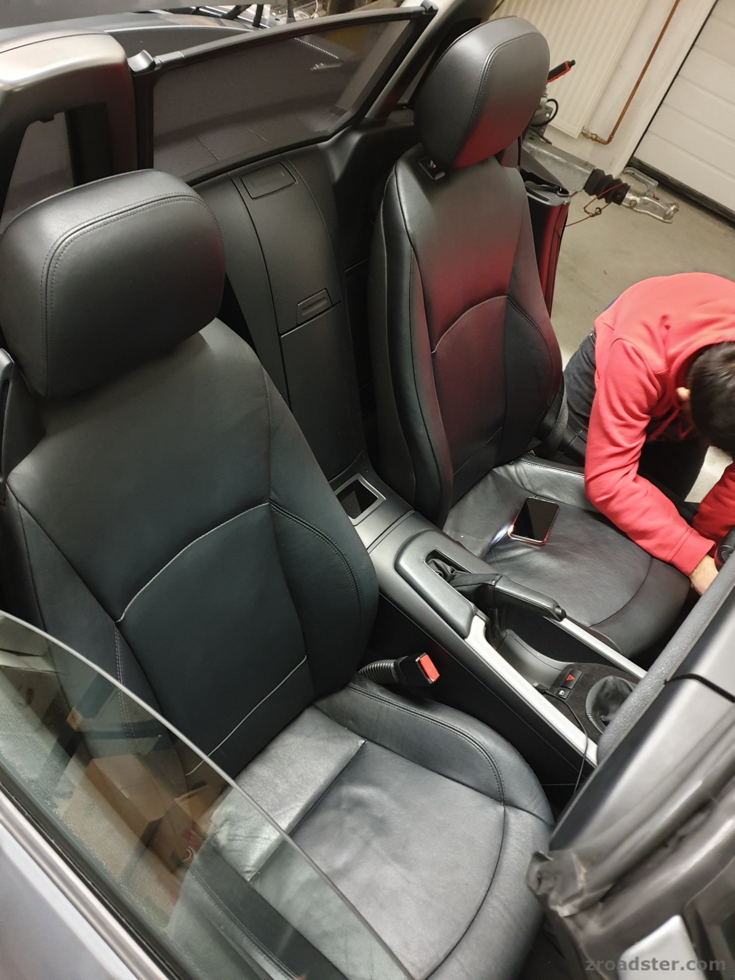

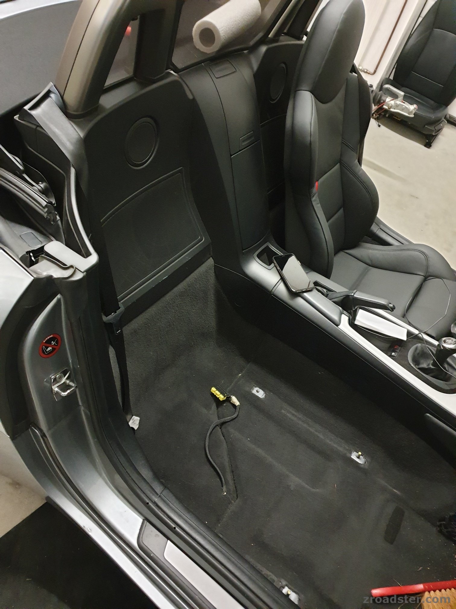

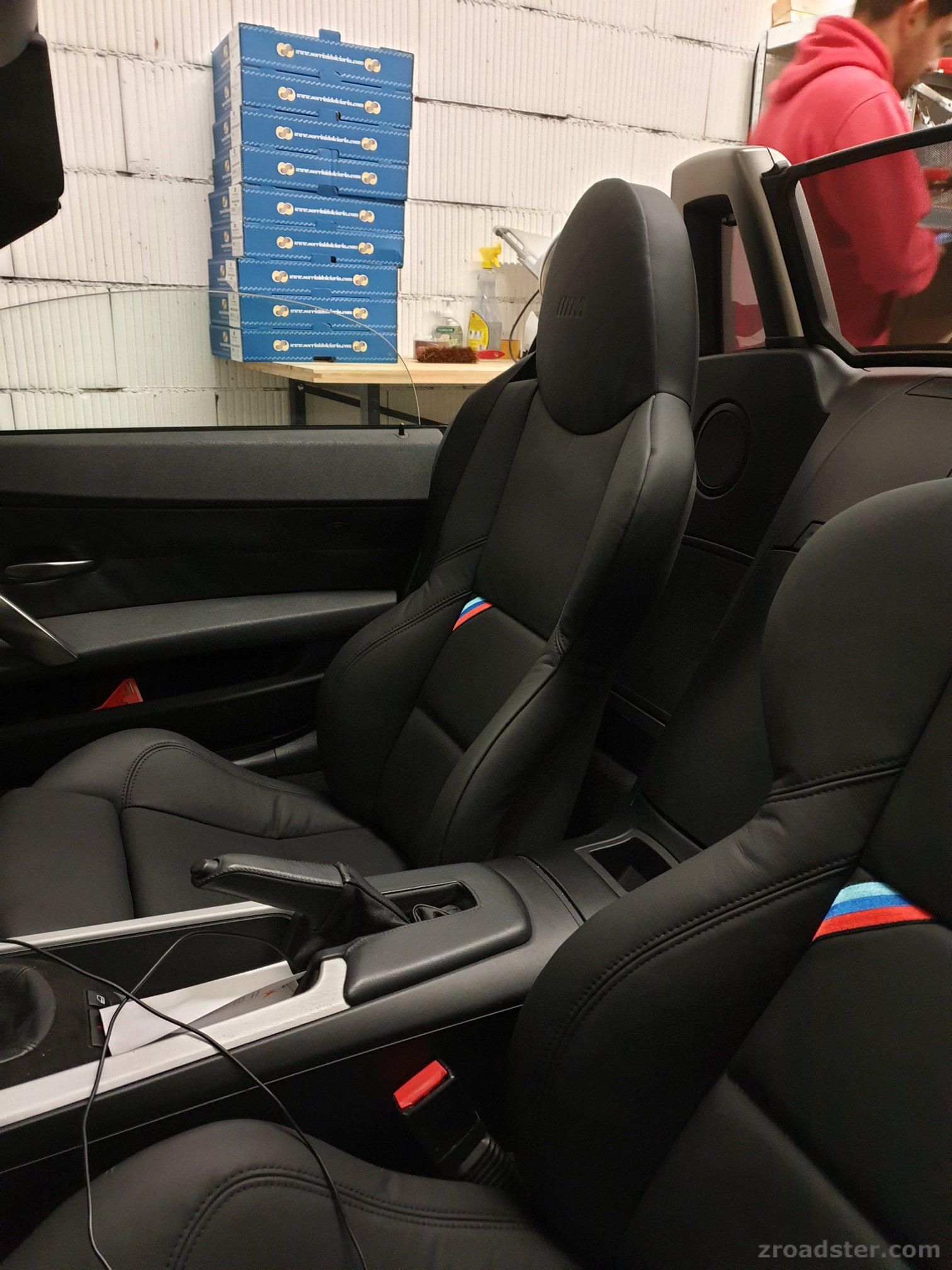

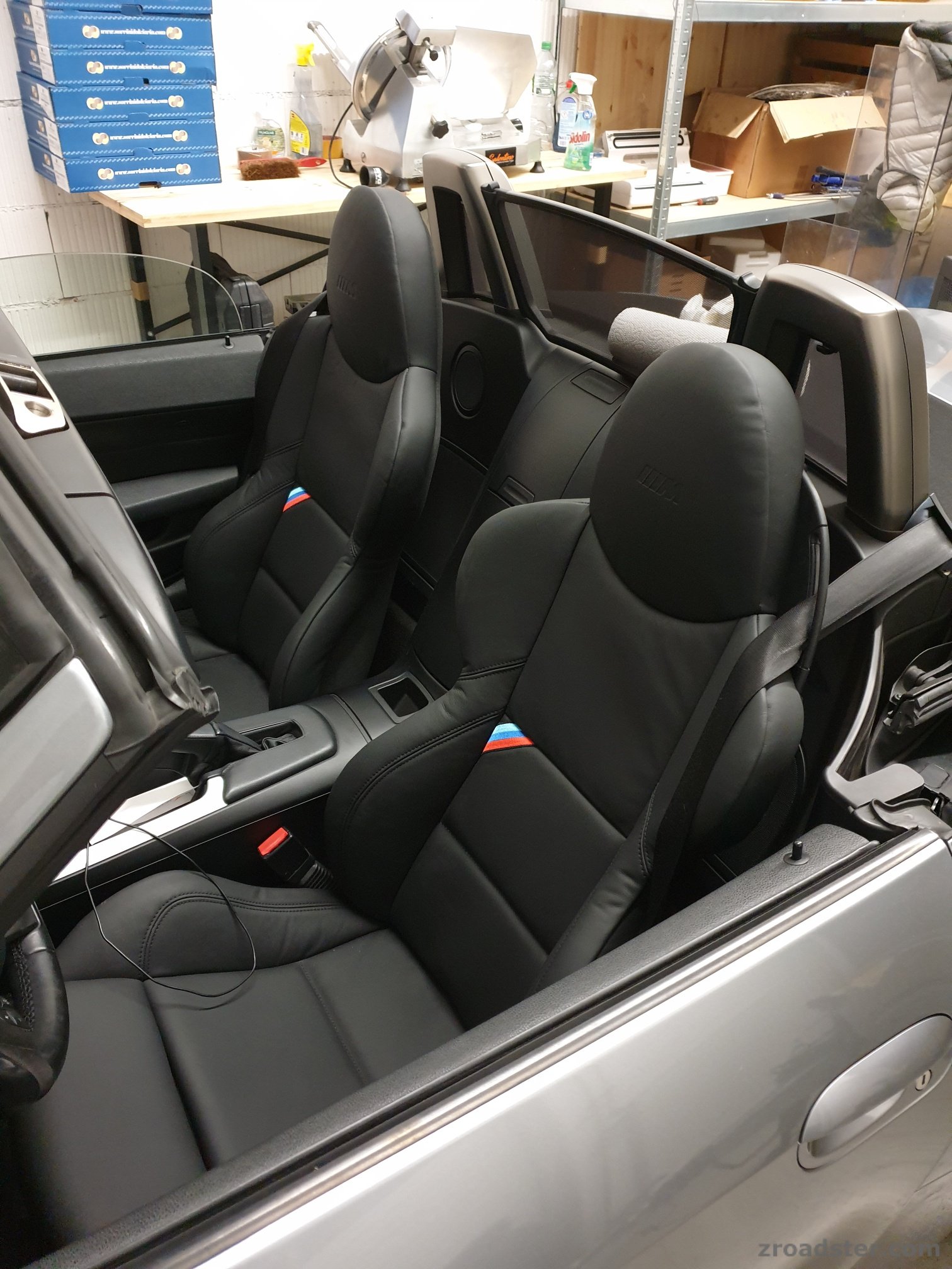

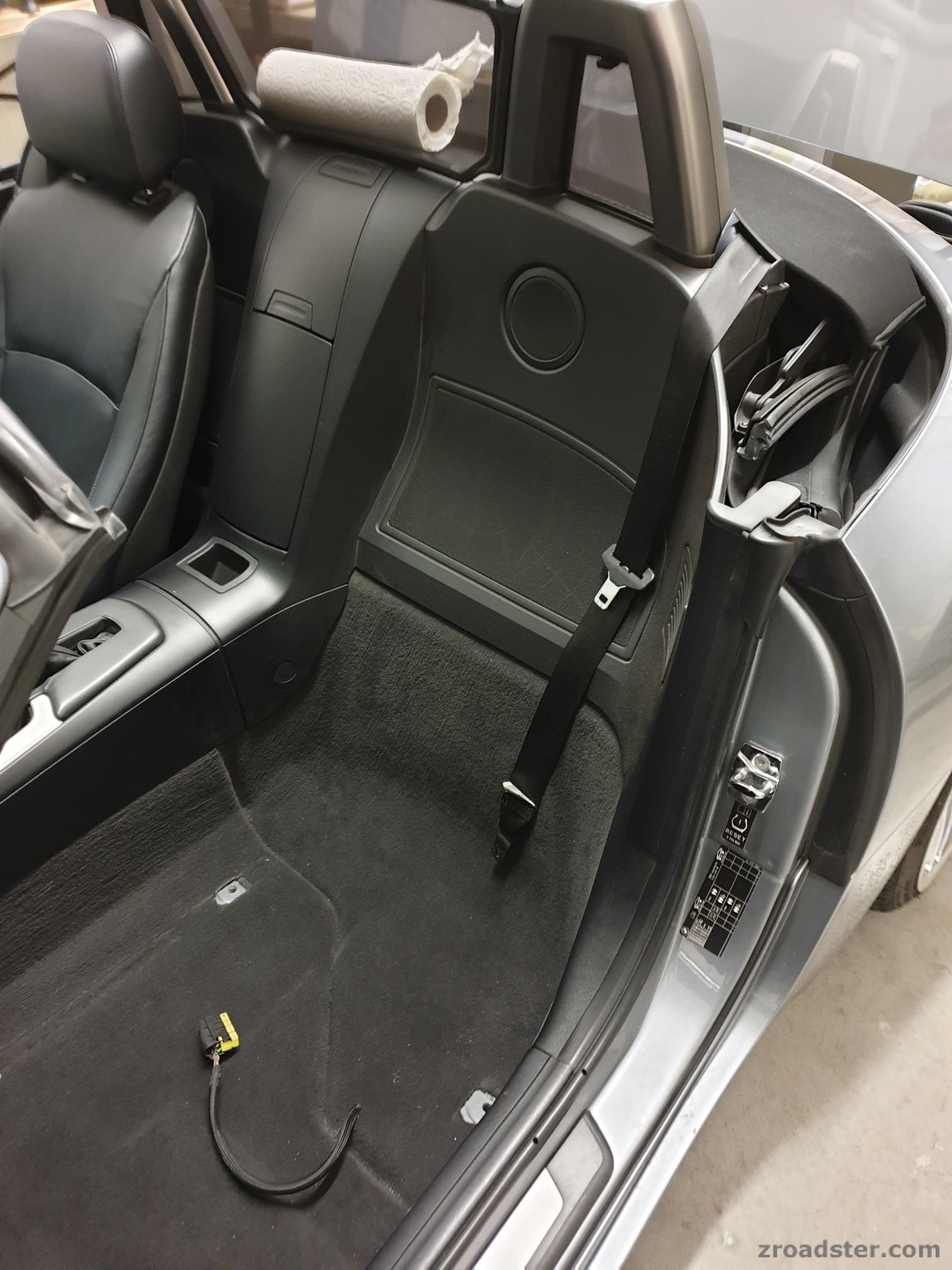

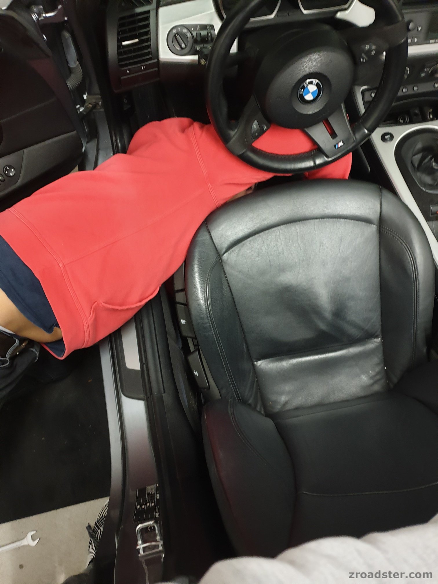

Step 1 : Sitze an den 4 Schrauben gelöst
Step 2 : Sicherheitsgut abschrauben

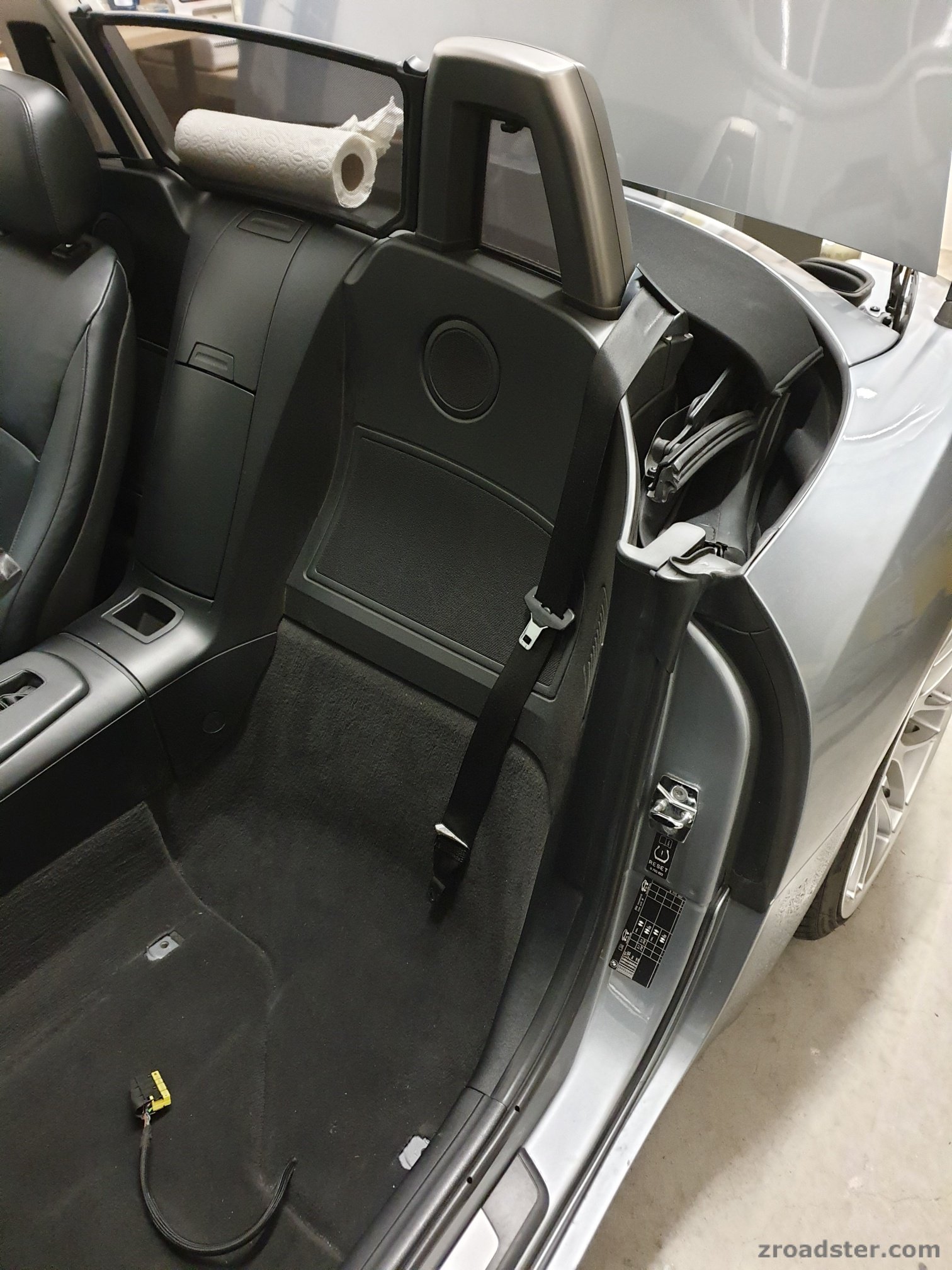

Step 3 : Elektronik abstecken
Step 4 : Sitz rauslupfen --> Am besten zu zweit und mit geöffnetem Verdeck (davor bitte drandenken) VORSICHT WEGEN KRATZER!
Step 5 : Boden reinigen und alte Fundstücke rauskramen :-)
Step 6 : Gurtstecker ausbauen und an neuen Sitz anbauen

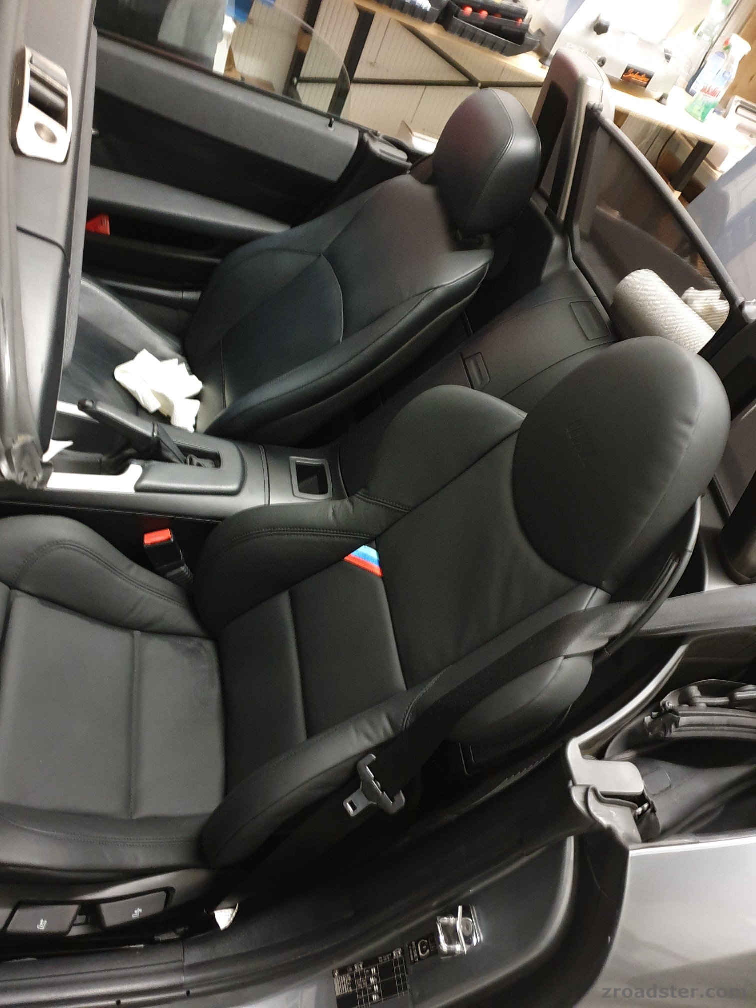

Step 7 : neuen Sitz vorsichtig reinlupfen
Step 8 : Festschrauben und Elektonik anstecken
Step 9 : Probesitzen
Im groß und ganzen war es wirklich kein Hexenwerk. Es ist sehr wichtig das man es zu zweit macht. Anhand noch ein paar Bilder.
