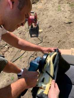

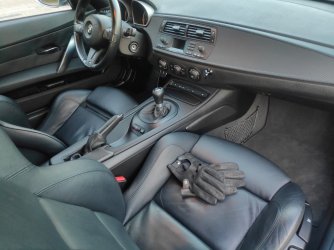

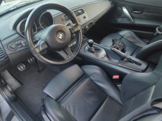

Auch hier haben die berühmten Flexmatten Einzug in die M-Sitze erhalten. Ein ganz besonderer Dank geht an @Hammam

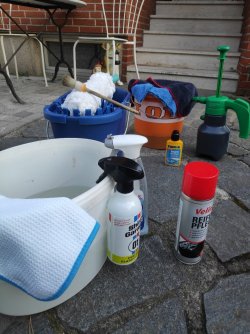

Und heute kam endlich die Schlauchbox an die Garagenwand. Wird die zukünftigen Wagenwäschen erheblich vereinfachen.
Heute aber noch klassisch an der Wachbox mit der 2 Eimer Methode gewaschen und gedetailed.

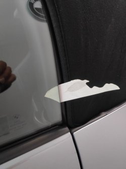

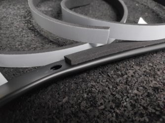

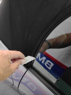

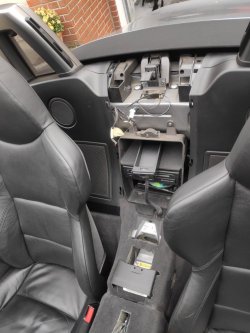

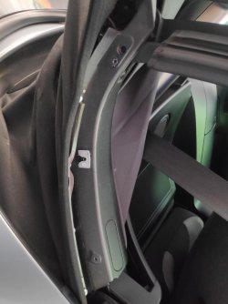

Die Tage hatte ich mich an das große der 3 Türgummidichtungen am Verdeck begeben. Die Windgeräusche an der "B-Säule" ab 120 Sachen waren schon störend. Das Gummistück hat ein Profil auf der Rückseite und ist auf eine Schiene geklipst. Diese ist mit 3 Schrauben am Verdeck fixiert. Indem man die Schiene nun unterfüttert, kann man das Gummi strammer an die Scheibe anschmiegen.
Man kann auch mit einer Schraube unter der Tür die ganze Scheibe näher ans Auto ran holen oder das Fangschloss an der B-Säule tiefer platzieren... jedoch in meinem Fall lagen alle anderen Gummis schön straff an. Daher habe ich diese Methode gewählt.
Ausgangssituation:
Wie man sieht war BMW hier schon dran:
Zum Testen erstmal was elastisches genommen, damit ich die gewünschte Stärke ermitteln konnte:
Und so bin ich die Testfahrt gestartet:
Ich bin mit dem Ergebnis zufrieden. Bis 160km/h konnte ich testen und es sind nunmehr kaum störende Geräusche vorhanden. Eine definitive Verbesserung.
Und bei dem tollen Wetter durfte die Heimfahrt entspannt oben ohne genossen werden :D

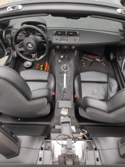

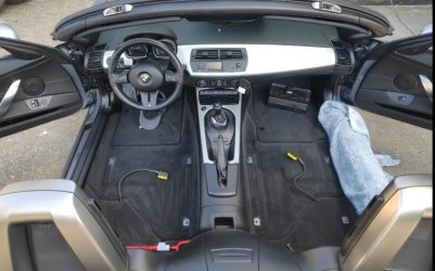

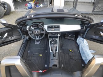

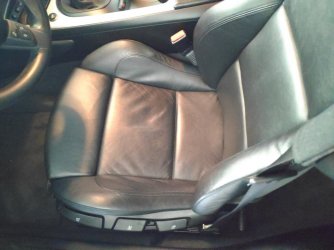

Bereits letztes Jahr hatten dank @Hammam feine M-Sitze den Weg in meinen monochromen Freund gefunden. Nun hat Patrick auch die Flexmatten mit eingepflanzt :thumbsup:
Hier der Praktikant bei der Arbeit:
Das ganze war schon eine enorme Verbesserung und eine der Vorbereitungen für das Miesbach Wochenende. Weil für die 1200km An- & Abreise + Tour vor Ort war das Upgrade schon sehr sinnvoll. Und es hat sich gelohnt; 6h am Stück... an 3 aufeinander folgenden Tagen... kein Problem :D
Eine weitere Vorbereitung um An- & Abfahrt etwas angenehmer zu gestallten war das Anpassen der Scheibengummis (Fensterdichtungen). So konnte ich Fahrgeräusche an der Stelle auf ein Minimum reduzieren :thumbsup:

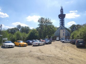

Die Vorfreude auf das große Treffen wuchs und wuchs und dann passierte das unvermeidliche... das 5. Internationale Treffen wurde aus bekannten Gründen (zu Recht) abgesagt. Dennoch war das Wochenende bereits vorbereitet und so bin ich dann trotzdem nach Miesbach gefahren und musste mit Erstaunen feststellen, das ganz zufällig eine ganze Horde Zett's (und weitere Boliden) auch vor Ort wahren :D Es war ein geniales Wochende:
- Dank @ZZZZefix eine schöne Tour im Münchner Zentrum genossen.
- Ein tolles Abendessen mit ganz vielen zufällig vor Ort anwesenden Foristi gehabt
- Eine geniale Ausfahrt (danke @XRobsX ) mit einer beeibdruckenden Landschaft - hat mir sehr gut gefallen
- Vielen (Benzin-) gesprächen am Samstag Abend beigewohnt
- BMW Museum & Welt am Sonntag Vormittag mitgenommen
- 6h offen nach Hause gecruist :D

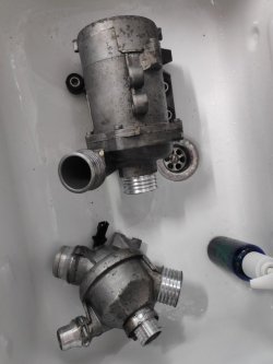

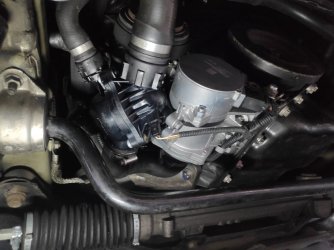

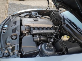

Ein Ereignis hat jedoch das Wochenende etwas verärgern wollen - ist jedoch zum Glück glimpflich ausgegangen. Auf dem Weg nach München meinte die elektr. WaPu wegen Überstrom (hatte INP* dabei) notabzuschalten :cautious: Nach einem kurzen Zwischenstopp und Maßnahmen nach Beratschlagungen mit @andifossi @Sven.zet @asm13 und @Jack Blues ging es dann gemach weiter. Probleme gab es dann keine mehr.
Zu Hause angekommen habe ich die 5/50/95% Testansteuerungen in INP* durchgeführt und konnte sehen, dass Ansteuerungen >50% abgebrochen werden. Also: Neue elektr. Wasserpunpe samt neuem Thermostat (-gehäuse) bestellt und eingebaut... und entlüftet! Danke nochmals an @andifossi für seinen Support und den Hinweis wie man den Entlüftungsprozess bei einer elektr. WaPu startet (Nur Zündung, Heizung auf Heiss, Lüfter auf min. und 10s Gaspedal durchdrücken). Der Austausch stand eh auf der Liste und wurde somit vorgezogen :D
Alte Flüssigkeit ablassen:
So schlecht sah die (nach 14 Jahren?!) nicht aus:
Alte Teile raus:
Neue Teile rein:

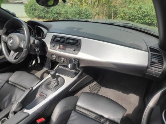

2020-07 Interieur Leisten von Alu-Feinschliff nach Carbon-Leder getauscht

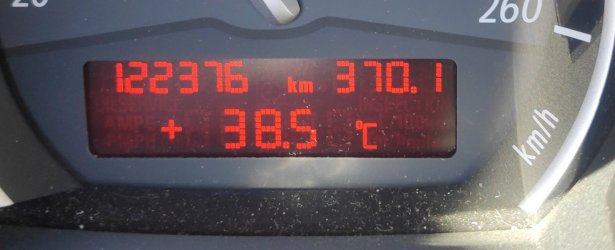

Mensch war das die Tage heiß...

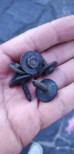

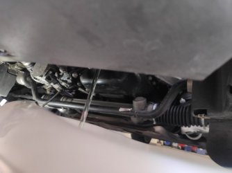

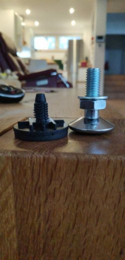

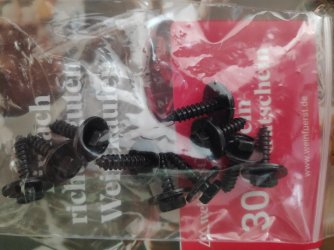

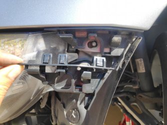

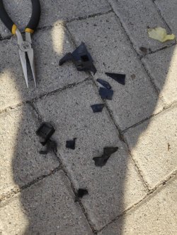

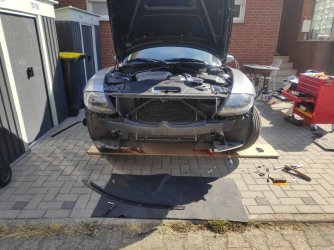

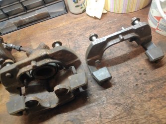

Dagegen war es heute fast angenehm. Deshalb mal die Zeit genutzt und die beiden angerissenen Halter für die Front getauscht. Mal sehen wie lange die halten werden. Auf jeden Fall gab es anscheinend eine Änderung im Vergleich zu meinen Facelift Haltern.
Im Zuge dessen kamen statt der alten angegammelten auch schöne neue Schrauben für die Unterboden Abdeckung rein. Nach 14 Jahren darf das... also die Schrauben... nicht die Halter... also wer sich da so ein Design ausgedacht hat 🙈

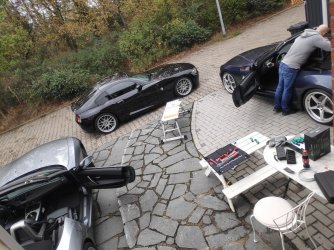

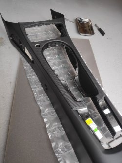

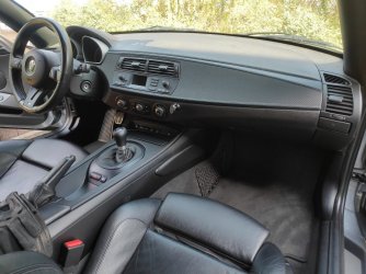

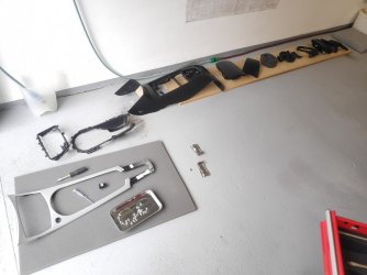

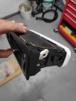

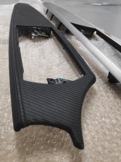

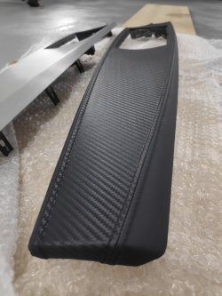

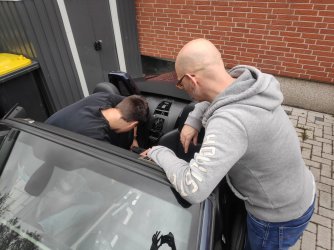

Letztes Wochenende gab's ne tolle Tour. Bis dahin sollten endlich die neuen Carbon Leder Leisten Einzug in den monochromen Freund erhalten. Und bei @Jack Blues ist es eine frische Alu Feinschliff Leiste geworden. Es war ein schöner Schraubertag mit tatkräftiger Unterstützung seitens @e86individual :t
Vorher nachher Vergleich
Neue Dichtung war längst fällig... so bröselig wie die alte war.

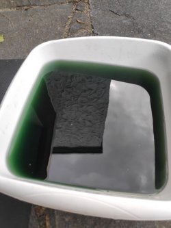

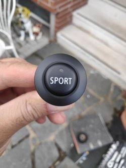

Mal eben noch ne VFL Blende vom Sport Knopp auf FL schwarz matt geduscht. Man sieht wie gut die Farbe zum originalen schwarz matt passt.
Geteilte Freud' is doppelt Freud'
Sieht in meinen Augen deutlich besser aus :thumbsup:

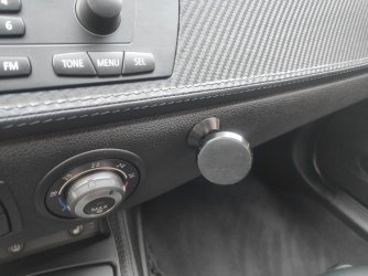

- Dezenteren Handyhalter verbaut

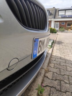

- Vordere Kennzeichenhalterung entfernt

Carbonleder:
carbonleder (1).jpg carbonleder (2).jpg carbonleder (3).jpg carbonleder (5).jpg carbonleder (6).jpg carbonleder (7).jpg
