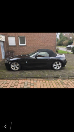

Die Tage habe ich dann aus langeweile wieder geschaut was der Markt hergibt und habe gestern bei einem 3.0si Roadster zugeschlagen.
Es hat einfach alles gepasst.
Der Verkäufer machte einen sehr guten Eindruck und hatt das Auto seit 7 Jahren in seinem Besitz. Historie inc Scheckheft war nachvollziehbar. Wir waren beim TÜV, und haben ohne Mängel bestanden. Z4 Schwachstellen sind alle beseitigt oder nicht vorhanden gewesen.
Alles absolut trocken, Unfallfrei, und bis auf eine Ecke der Heckstoßstande, in der ein Kratzer beseitigt wurde nirgendwo nachlackiert. (Hatte ein professionelles Lackmessgerät dabei)
Der Wagen hat 150tkm gelaufen. (Vom Verkäufer mit 19TKM übernommen). Damit wäre der Motor jetzt hoffentlich eingefahren ;)
Die km waren mir egal, da es eher auf den Pflegezustand ankommt. Und der ist echt gut.
Ein paar Sachen haben mir auch nicht gefallen, aber dafür war der Preis einfach spitze.

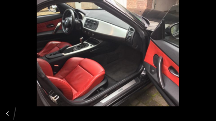

H&R Federn, Hamann Auspuff, ein kleiner Riss im Ellbogenbereich der Türtafel Fahrerseite und Schleifspuren/Löcher in den vorderen Radkästen am Übergang zur Stoßstange.
Ausstattungstechnisch war für mich das M Packet und KEIN Navi wichtig. Den Rest gabs 4free drauf :P
Und ich liebe die roten Sitze <3 Hate it or love it.

Primär sollten diese leicht sein, und ich würde gerne bei 18" bleiben. Vorher waren 19" drauf und hinten wurde schon gebördelt.
