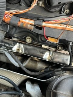

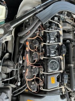

Die Leiste ist schon wieder trocken gewischt
Da läuft das Öl allerdings

Es wäre nicht verwunderlich, wenn Du einen Haarriss im Ventildeckel hast. Ca. bei Zylinder 3-4. Ist eine bekannte Schwachstelle beim N54. Natürlich hilft es dann auch das PCV gleich mit zu tauschen. Es gibt sehr gute Nachbau-Ventildeckel. Es muss nicht das Original sein.

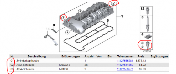

Sorry, dass ich übersehen habe, dass es um einen N54 geht. Allerdings sind laut realoem die Schrauben separat wie beim N52, und genauso per***s teuer:
Aftermarket-Ventildeckel sind hingegen dramatisch billiger und haben offenbar obendrein Schrauben und Dichtungen dabei:
Wenn es "nur" in der Leiste steht und diese nicht mit gewechselt wurde, sehe ich kein Problem. Das Öl ist IN der Leiste, irgendein saugendes Material und wenn der Motor heiß wird, das Öl darin flüssig, dann drückt es das da raus. Habe ich auch, aber es wird mit der Zeit weniger. Also halt immer wieder abwischen.
