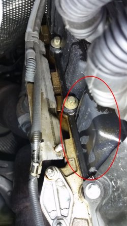

E04EC466-C7E2-49FD-91BB-BE79E8AE228B.jpeg7EE0052E-1E18-4C4C-80BA-46A0A365D57D.jpegIMG_6320[1].JPGIMG_6321[1].JPG

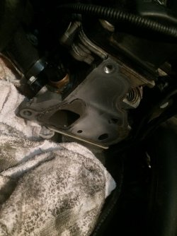

Undichtigkeiten sind beim N52 wohl keine Seltenheit. Bei mir waren auch direkt beim Kauf (124tkm) beide Dichtungen des Ölfiltergehäuses/Wärmetauschers undicht. Austausch ist etwas fummelig, ist aber in 1-2 Stunden machbar. Viele Lappen bereithalten.
Nachdem die Undichtigkeit gestoppt und der Motor vom austretenden Öl befreit war, kam trotzdem weiteres Öl nach: Ventildeckeldichtung.
Später sammelte sich wieder Öl an der Ölwanne, welches auch an der Dichtfläche der Ölwanne austrat. Grund: Es hatten sich EINIGE Schrauben der Ölwanne gelockert (habe im ZMS/Kupplungs Wechsel Thread darüber berichtet). Seitdem ich die Schrauben alle einzeln herausgeschraubt und entfettet wieder eingesetzt habe, ist endlich Ruhe. Eine neue Dichtung war nicht nötig. Ist auch sehr aufwändig diese zu tauschen, da der Achsträger raus muss.

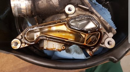

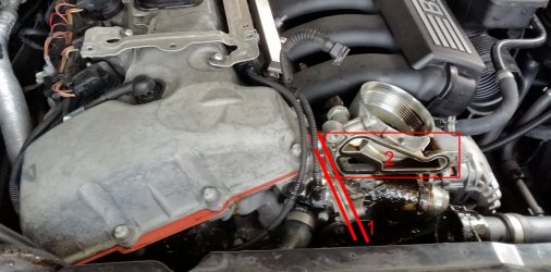

Unbedingt wg. der Sauerei gleich beide Dichtungen tauschen. Hier ein weiteres Bild vom N52 3.0i bei Km 226.000 (5er E61!):
1) Dichtung vom Ölfiltergehäuse zum Motorblock
2) Dichtung Wärmetauscher
@RobbiZ4 Ja, auf jeden Fall beide Dichtungen tauschen. Meist sind sowieso beide undicht.

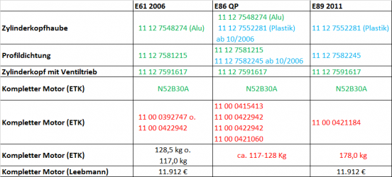

Leider habe ich keine Ahnung, ob die Teile gegeneinander tauschbar sind. Das ließe sich ggf. anhand der Teilenummer der Ventildeckel-Dichtung prüfen. Sollten die identisch sein, müßte auch der Deckel die gleichen Dichtflächen haben.
Interessant ist die Gegenüberstellung der Teilenummern der verbauten N52 Motoren bei allen 3 Fahrzeugen:
Hauben und Dichtungen sind unterschiedlich, der Zylinderkopf ist gleich. Warum sollte das dann nicht kreuzweise tauschbar sein?
Möglicherweise sind weitere Anbauteile abweichend, siehe unterschiedliche Öldeckel.
Ich habe obige Tabelle noch einmal erweitert, da dieser direkte Vergleich der Motoren aller 3 Fahrzeuge noch einige Überraschungen bietet. Dieser Motor wurde in meinen beiden Varianten in der Übergangsphase im E86 QP verbaut.
Laut E61 ETK und E89 ETK gibt es unterschiedliche Daten für diesen an sich gleichen Motor. Angeblich ist der Z4-Tauschmotor 50 Kg schwerer als der im 5er. Bei Leebmann gibt es tatsächlich 2 verschiedene Tauschmotoren, immerhin zum gleichen Preis.
Interessant auch, daß sowohl die (aus meiner Sicht in der Herstellung teurere) Alu-Haube wie auch die Plastikhaube bei Leebmann zum gleichen Preis (400€) verkauft werden.

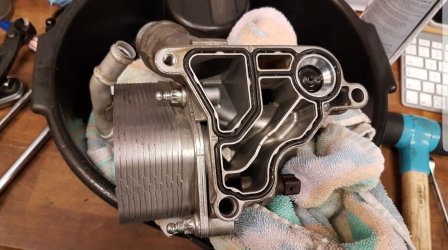

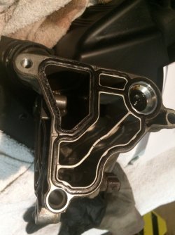

So, das Aggregat ist jetzt endlich wieder komplett dicht. Die Dichtung des VVT-Stellmotors hatte ich ja bereits getauscht.
Hier sieht man schön wie die Dichtung des Ölfiltergehäuses und des Wärmetauschers vor sich hin matscht...
372258
372260
Und ein mal wieder neu...
372261
