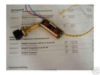

Also ich bin mit dem Temparaturfühler direkt zu verschiedenen Autohäusern gefahren und bei den Meisten gab es den Stecker nur direkt mit irgend einem Kabelbaum. Bei VW hat mir der Teilemensch direkt den einzelnen Stecker mit den silbernen Klämmerchen in die Hand gedrückt und 2 - 3 Euronen kassiert.
Sieht genau so aus wie die Abbildung oben im Treat von Panzi.

Du hattest du auch das Teil bei ebay bestellt oder ? Wart mal ab ich denke der Stecker wird dabei sein (zumindest sieht es auf dem Foto so aus) oder doch nicht ?????
AW: Öltemperaturanzeige
Da ist kein Stecker dabei!

kann mir einer sagen, was genau auf dem Geber von VDO steht.
Christian
Jetzt ja ist gerade angekommen !
Also aussenrum auf der Sechskantschraube steht folgendes:
VDO
Germany
805/44/1
X
Max 150 C°
998
Hoffe es hilft dir ?!
