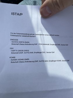

Hallo, seit kurzer Zeit fällt bei mir immer wieder die Parkbremse aus. Mal leuchten nur die Lampen im Tacho, mal zieht die nicht an dann lässt die sich nicht lösen ( was das schlimmste Szenario ist) mal funktioniert es einwandfrei. Habe daraufhin bei BMW ein Software Update machen lassen, doch leider ohne Erfolg. Anbei der bei BMW ausgelesene Fehlercode mit ISTA. Das Steuergerät der Parkbremse ist vor 2 Jahren bei BMW getauscht worden, wobei mir der Grund des Tauschs nicht bekannt ist da es beim Vorbesitzer getauscht worden ist.
Die EMF ("ElektroMechanische Feststellbremse") sendet ihre Botschaft 0x1FD nicht auf dem PT ("Powertrain")-CAN, und alle, die sie erwarten, beschweren sich darüber: Das Kombiinstrument hinter dem Gateway auf dem K-CAN für die Statusanzeigen/Fehlermeldungen, das Brems- und Getriebesubsystem im PT-CAN für die Funktionalität im Zusammenspiel.

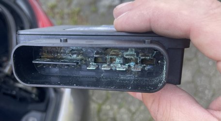

Durch das positive Feedback habe ich mich mal getraut mir das EMF genauer anzusehen.

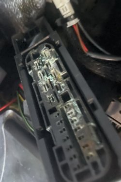

Diese blauen Ablagerungen werden leitend, wenn sie feucht werden. Sie sind dort auch durch häufigen Wassereinbruch entstanden, das sind Mineralien, die sich dort absetzen, teils über Elektrolyse abgeschieden. Das würde auch ganz gut erklären, warum die Parkbremse manchmal funzt, manchmal nicht, manchmal so nicht, manchmal anders nicht.
Ich kenne diese Phänomene/Ablagerungen aus meinen RC-Booten bzw. deren Empfängern. Man kann sowas sehr gut mit Kontakt 60 lösen und dann mit Kontakt WL wieder abspülen, zur Unterstützung der Reinigung in diesem krassen Fall noch eine Zahnbürste "spendieren" (darf gebraucht sein ...). WD40 funktioniert auch - leidlich, und wenn dann nur mit Bürste. Die Produkte von Kontakt-Chemie sind wesentlich leistungsfähiger.
Kostet fast nix, könnte zielführend sein.
Und dann müsste geklärt werden, warum dort in deinem Auto so ein Biotop ist &: :g. Denn sonst passiert das mit Ansage immer wieder, auch mit einem neuen EMF.

Bei einem "gewässerten" EMF hatte ich schon msl, dass einige stark korrodierten Kontakte IM EMF angefressen und im Durchmesser/Querschnitt reduziert waren. Auch das könnte "Wackelkontakte" im Stecker auslösen und sporadisch zu Störungen führen.
Dann ist schon mal gut.
Ich konnte an diesen EMF nicht erkennen dass der mal nass war. Ist ja auch der getauschte. Die korrodierten Kontakte kommen sehr wahrscheinlich weil der Stecker beim Tausch nicht gereinigt worden ist und die Korrosion sich jetzt auch auf den EMF übertragen hat.

Übrigens, alle Drähte lassen sich an diesem "Stecker" (eigentlich ist's ja 'ne Buchse) auspinnen und mit neu gecrimpten MQS Buchsen renovieren.
Bei einem ähnlichen Fall habe ich die betroffenen Drähte ca. 15 cm vor dem Buchsengehäuse abgetrennt und neue Drähte mit frischen MQS-Buchsen angelötet. Meist reicht das bei den unteren 4-6 Drähten je nach Schadensintensität bzw. Wasserstandshöhe.
