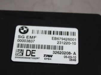

Wie schaut es mit einem gebrauchten aus? Einfach austauschen und sollte funktionieren?
Was wäre denn die richtige Nummer? Oder die untere da ist jedoch der Buchstabe anders.

Noch ein anderes.
Und ab wann wäre das neuere?
