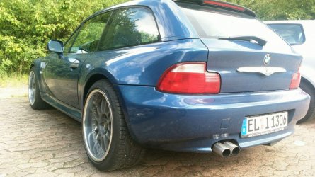

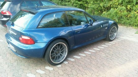

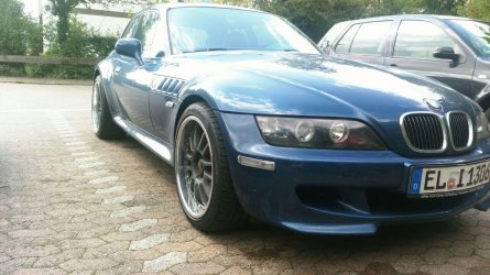

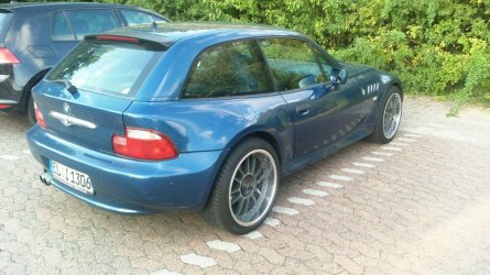

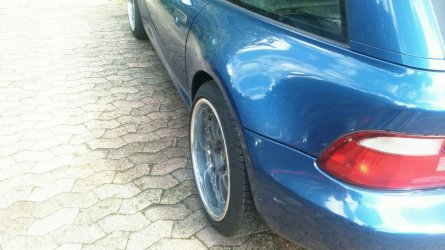

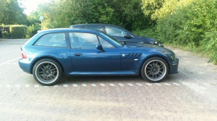

Ok, ein Update. Hab mir die Felgen gekauft und es sieht relativ passend aus. Muss jetzt den TÜV-Gott anbeten damit die eingetragen werden :13wingsz:
photo_2017-08-19_17-48-17.jpg photo_2017-08-19_17-48-20.jpg photo_2017-08-19_17-48-26.jpg photo_2017-08-19_19-26-32.jpg photo_2017-08-19_19-26-34.jpg photo_2017-08-19_19-26-35.jpg
Ja ich weiß, ich hab geparkt wie eine Sau und der kleine muss tiefer :-)
Ich arbeite schon am KW v1...
Die Endrohre sehen so komisch aus.
Sind das einfach die Bilder die so wirken oder hängen die wirklich Richtung Boden?
Ganz horizontal zum Boden sind die nicht und gucken schon nach unten. Ich denke aber, dass es Standard sei.

Eine feine Felge hast du da! Passt ganz gut (also zum ZZZ). Tiefer ist jetzt ein muss :-)
Welche Bereifung hast du drauf?
Denk beim KW Gewinde daran, dass du vorne unter Umständen Spurverbreiterungen benötigst um den Freigang am Federbein zu gewährleisten - dann passts evtl vorne nicht mehr.
Verschränk den Wagen am besten mal und miss mal gründlich nach, wieviel Platz da nach außen noch wäre.
Erstmal danke :t finde die auch sowas von lecker... (sind sogar noch leichter als meine originalen 2 teilige styling 42)
Momentan sind die Reifen VA 225/40, HA 255/35 Pirelli P-Zero. Würde am besten so behalten, oder vorne noch 235. Ich denke aber, dass es vorne einfach nicht drin ist :crynew:
und hinten muss ich erst auf den TÜV-Gott beten, dass alles passt. Hinten sind die reifen runter also gucke ich gerade herum welche Reifen am besten sind. Irgendwie scheinen die Michelin Pilot Sport 4 das Rennen zu machen.
