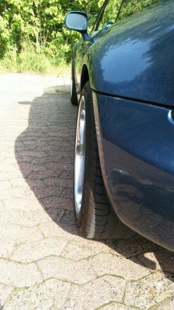

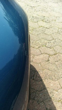

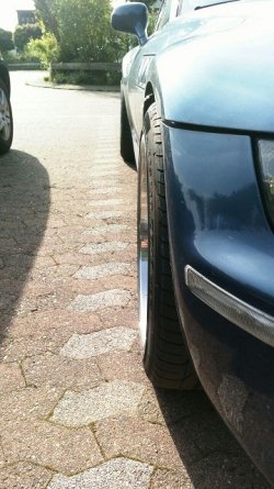

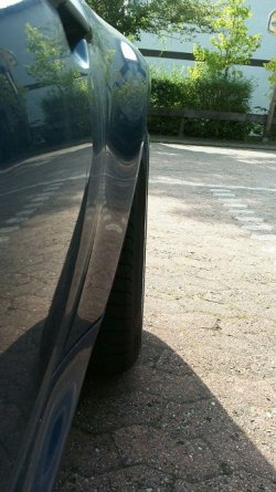

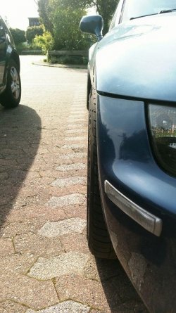

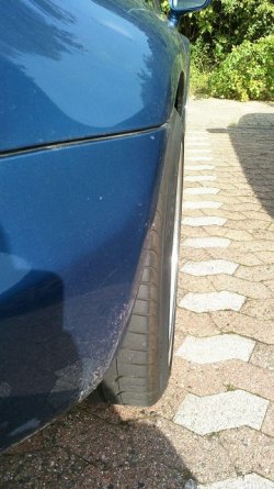

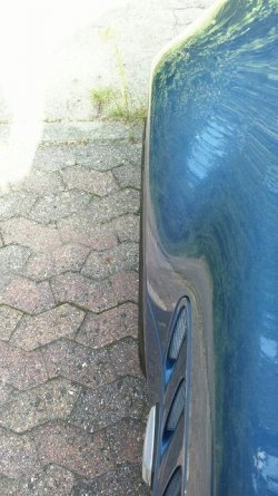

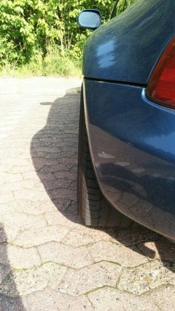

War vorhin beim Einzelabnahme, der Prüfer wollte mir die Felgen nicht eintragen. Der meinte die Felgen sind laut EG nicht abgedeckt. Ich bin schon ziemlich sauer deswegen. Kennt jemand einen anständigen TÜVer in raum Wolfsburg/Braunschweig der die Felgen eintragen würde?
photo_2017-08-25_16-48-33.jpg photo_2017-08-25_16-48-34.jpg photo_2017-08-25_16-48-36.jpg photo_2017-08-25_16-48-37.jpg photo_2017-08-25_16-48-38.jpg photo_2017-08-25_16-48-39.jpg photo_2017-08-25_16-48-41.jpg photo_2017-08-25_16-48-42.jpg photo_2017-08-25_16-48-43.jpg
Ich war mit meinem Touran bei der Gtü und habe dort 18" Felgen eintragen lassen.
Laut deutscher norm zulässig. Nach EG Norm nicht zulässig. Dafür hätte ich dann flaps oder so gebraucht.
Scheinbar haben Prüfer da einen gewissen Spielraum. EG sagt wohl das bis 30 grad abgedeckt sein muss.
Eventuell kannst du das mal ansprechen.
