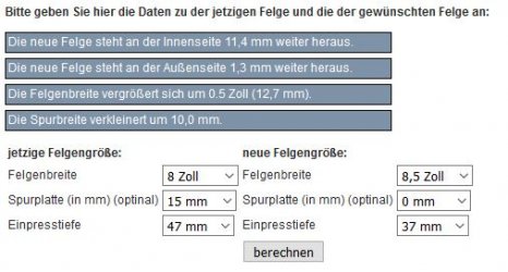

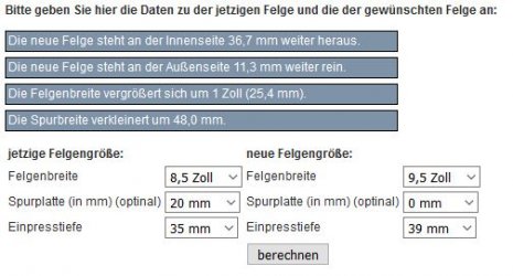

Habe gestern schon mal so einen Rechner betätigt, aber leider kann ich mit dem Ergebnis nichts anfangen, da bin ich irgendwie zu blöd für :13wallz:
Kann mir das vielleicht jemand erklären?
Verstehe nicht was das mit dem
Die neue Felge steht an der Innenseite weiter heraus
und
Die neue Felge steht an der Außenseite weiter rein
Eben nicht. Was ist da mit Innenseite und Außenseite gemeint?
Die 108er hat eine ET47.
Durch die 15er kommst du defacto auf 32. So denkt der Rechner du hättest et32 und 15er Platte = ET17. :D
@Jack Blues du hast völlig Recht! Habe gestern die falschen Werte eingegeben... Mach ich jetzt noch mal.

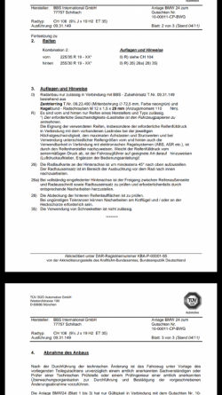

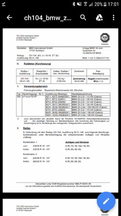

Wo hast du das Gutachen her, direkt aus dem BBS-Archiv? Hatte da gestern auch mal geguckt, kann sein für die HA, da gab es meine ich kein Gutachten für
Korrektur:
Sagt mir aber leider immer noch nichts, was ich mir darunter vorstellen kann

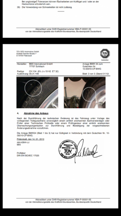

Also es gibt Gutachten, das ist schon mal sehr gut. So wie ich das Gutachten verstehe sind Arbeiten an der Karosserie (bördeln) und auch an de Radhausschale VA notwendig.
Aber passen sollte das ganze dann ja schon, sonst gäb es doch kein Gutachten, oder?

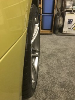

313er vom e91 haben VA 8x19 et37 / HA 9x19 et39. Ich fahre 225 / 255 Michelin PS4s die fallen sehr breit aus. Vorne habe ich noch 10mm Distanzen also et27. Das alles ohne Bördeln und weiten aber zumindest vorne schleift es bei entsprechender Fahrweise...
Schaut so aus...
Hinten im Detail...
Edit: @schulz0507, die BBS kommen vorne nochmal rund 1,5mm weiter raus, hinten rund 10,5mm. Ich sag ja, schmale Reifen. Von dem Gedanken 235 / 265 so wie es eigentlich auf die Felgenbreite sollte würde ich mich komplett verabschieden. Oder eben Bördeln und gegebenenfalls weiten was für mich nicht in frage kommt...

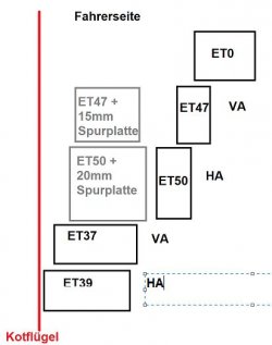

Habe mal meine Paint-Skills ausgepackt :(
Habe ich das mit den ETs und den Spurplatten richtig verstanden?
Der Kotflügel ist in dem Fall der "Feind" die Grenze darf ich nicht überschreiten. Dann ist da eben noch der Platz im Radhaus, damit optimalerweise nichts schleift.
