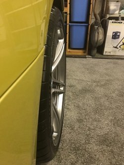

Ich weiss ich wiederhole mich aber DAS ist 9x19 et39 mit PS4s und das schleift wenn entsprechende Wellen kommen... :roflmao::roflmao::roflmao:

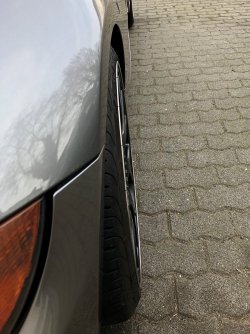

Bin eben ein wenig mehr wie 50KM probegefahren, hier die Ersteindrücke:
- Der Ferderungskomfort ist etwas geringer geworden, überrascht ja auch nicht, aber ist schon spürbar. Jedoch nicht schlimm.
- Auch auf den unangenehmen Strecken mit Verkehrsberuhigungshubbeln, Schlaglöchern, etc. hat eben nichts geschliffen, aufgesetzt, o.ä. Gefühlt war es mit den 108ern sogar schlimmer, was z.B. das Aufsetzen der Frontschürze beim Überfahren von Verkehrsberuhigungshubbeln angeht.
- Fahrverhalten an sich ist vielleicht auch etwas angenehmer, er läuft "ruhiger" geradeaus.
- Bisher gibt es trotz der verschiedenen Reifentypen noch keine Probleme mit DTC und Co, hoffe das bleibt auch so.
- Fahrdynamik kann ich nichts zu sagen, dafür war auf den Straßen zu viel los. Da wo man mal etwas freier Fahren konnte fühlte es sich erstmal ganz gut an.

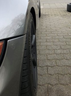

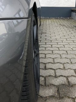

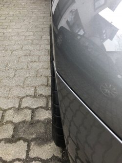

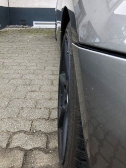

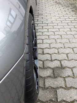

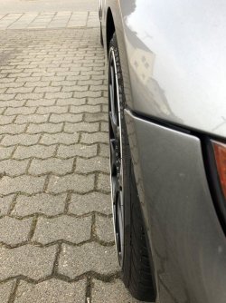

Vorher:
Nachher:
